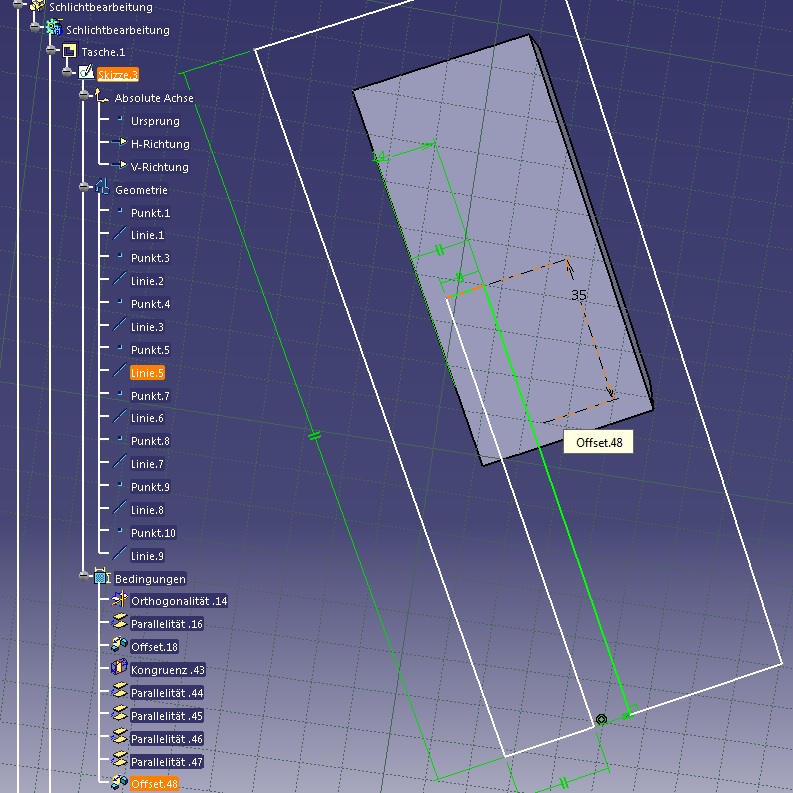

Guten Tag,
ich habe folgendes Problem:
ich bemaße in einer Skizze zu einer Kante. Wenn sich die Kante verschiebt, dann verschiebt sich die Bemaßung nicht mit.
Das gleiche gilt für Kongruenzbedingung: Ich setze im Sketcher eine Linie Kongruent (Coincident) zu einer Kante. Wenn sich die Kante verschiebt, verschiebt sich die Linie aber nicht mit. Im Sketcher ist dann die Linie noch grün und das Kongruenzsymbol ist auch da, aber die linie liegt nicht mehr auf der Kante.
Woran kann das liegen und was kann ich dagegen tun?

erstellt am: 08. Jul. 2013 22:38    Editieren oder löschen Sie diesen Beitrag!  <-- editieren / zitieren -->   Antwort mit Zitat in Fett Antwort mit kursivem Zitat    Unities abgeben: 1 Unity (wenig hilfreich, aber dennoch)2 Unities3 Unities4 Unities5 Unities6 Unities7 Unities8 Unities9 Unities10 Unities
oki hier das bild.
das maß hat mal die untere kante des klotzes berührt.
wie gesagt, ich habe die skizze erzeugt, ohne daß ein andres teil geladen war.
da sich die kante verschoben hat, liegt das maß jetzt nicht mehr auf der kante, sollte es aber eigentlich.

Unter R20 bereinigt beim mir CATDUA auch 9 Fehler, unter R19 SP8 auch nur 2 Fehler.
Wenn ich die entsprechende Skizze in eine "positionierte Skizze" ändern, stimmt die Bedingung/Darstellung der Skizze wieder.
wolf bach
Sehen Sie sich das Profil von wolf bach an!   Senden Sie eine Private Message an wolf bach  Schreiben Sie einen Gästebucheintrag für wolf bach
Beiträge: 27
Registriert: 08.12.2011
catia v5 r19
erstellt am: 24. Jul. 2013 09:27    Editieren oder löschen Sie diesen Beitrag!  <-- editieren / zitieren -->   Antwort mit Zitat in Fett Antwort mit kursivem Zitat    Unities abgeben: 1 Unity (wenig hilfreich, aber dennoch)2 Unities3 Unities4 Unities5 Unities6 Unities7 Unities8 Unities9 Unities10 Unities
und wie mache ich das?
bgrittmann
Beiträge: 12206
CATIA V5R19
erstellt am: 24. Jul. 2013 10:39    Editieren oder löschen Sie diesen Beitrag!  <-- editieren / zitieren -->   Antwort mit Zitat in Fett Antwort mit kursivem Zitat    Unities abgeben: 1 Unity (wenig hilfreich, aber dennoch)2 Unities3 Unities4 Unities5 Unities6 Unities7 Unities8 Unities9 Unities10 Unities Nur für wolf bach 10 Unities + Antwort hilfreich
Skizze markieren -> Objekt -> Stützelement Ändern -> Typ: "positioniert"

erstellt am: 24. Jul. 2013 11:44    Editieren oder löschen Sie diesen Beitrag!  <-- editieren / zitieren -->   Antwort mit Zitat in Fett Antwort mit kursivem Zitat    Unities abgeben: 1 Unity (wenig hilfreich, aber dennoch)2 Unities3 Unities4 Unities5 Unities6 Unities7 Unities8 Unities9 Unities10 Unities
supi.
Dankeschön, hat funktioniert.
