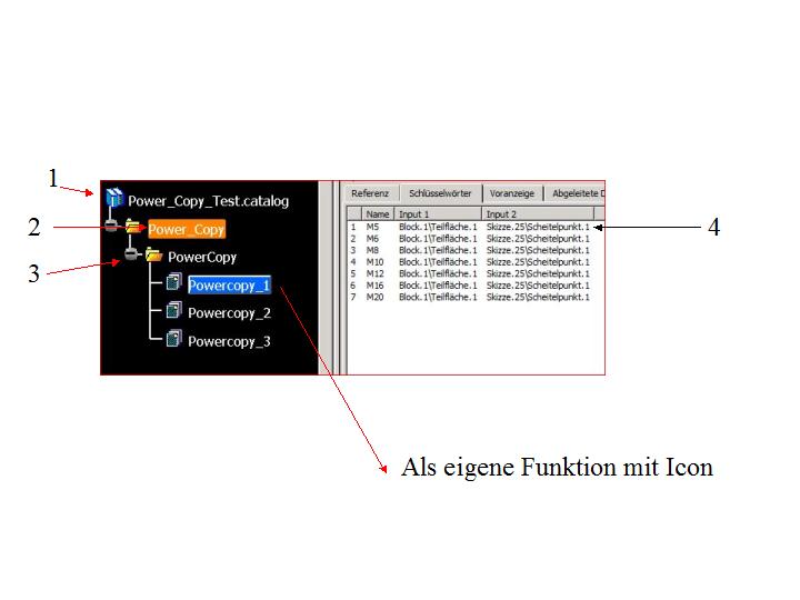

Hallo zusammen !!
Ich möchte eine Power Copy ( siehe Bild ) als eigene Funktion auf eine neu erzeugte Symbolleiste legen. Frage : Ist es möglich diesen Teil des PC Katalogs als eigene
Funktion (Icon) zu erstellen. Dabei soll PC 1 / PC 2 jeweils sein eigenes Symbol bekommen. Wenn nicht würde auch ein anderer Baumteil des eigenen Power-copykatalogs ( siehe Bild ) gehen.Ich möchte halt den Zugriff auf einzelne PC erleichtern.
Hoffe das die Erklärung ausreicht um mein Prolem darzustellen.
mit freundlichen Grüssen KH

Hallo Karl-Heinz.
So eine Frage gabs schonmal...
Du kannst ein Macro zum Aufrufen der Powercopy über "Macroaufzeichnung" erzeugen und diesem Macro ein Ikon zuweisen. dieses KAnnst du dann in eine evtl neu erstellte Ikonleiste einfügen.
P.S. Du hast deine Bilder vergessen
gruß, Tom

Hallo Tom !!
Sorry hatte das Bild vergessen mit hochzuladen.
Das mit dem Makro und diesem ein Icon zuweisen ist genau das was ich
möchte. Nur welchen Teil der PC kann ich überhaupt als Makro ,,erzeugen,,. Diese Antwort war Dir, Euch ja nicht möglich da ich das Bild vergessen hatte.
Vielleicht habt Ihr ja jetzt für mich einen Denkanstoß.
