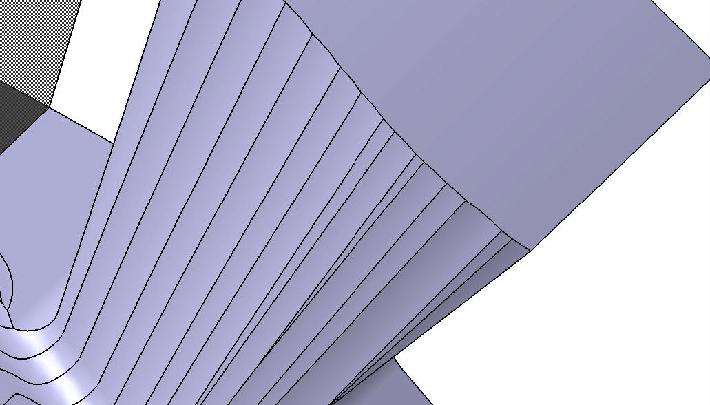

Ich hab da mal wieder eine Frage :-)
Ich erstelle gerade eine CAD-Geometrie durch Beschnitt mit einem Abzugskörper. Anhand eines Excels lasse ich den Abzugskörper entlang einer Linie fahren und beschneide dann immer mal wider. Da die Kurve recht komplex und sehr variabel sein muss fällt ein Sketch eigentlich aus. In Absprache mit den Programmieren wurde dieser Weg über Excel gewählt.
Ich kann die Abtastrate zwar einstellen, jedoch wird die Oberläche nicht komplett "glatt" (siehe Bild) bzw. dauert eine Rechnung dann mind. die ganze Nacht.
Das das ganze Thema eigentlich Neuland für mich ist, wollte ich mal fragen, ob es eine Möglichkeit gibt, die Oberfläche irgendwie zu interpolieren, so dass keine Kanten mehr vorhanden sind.
Ich hab mir die Healin-Bench schon mal angeschaut und ein wenig probiert, aber eher erfolglos.
Kennt / hat wer ne Anleitung zu dem Thema bzw. kann mir da wer auf die Sprünge helfen? Bisher habe ich eigentlich nur im Part/Product Design, im Drafting und im FEM gearbeitet.
Bin für jeden Tip dankbar,
Ralle

Hallo Ralle,
grundsätzlich würd ich immer Regelgeometrien verwenden. Natürlich ist das viel Arbeit diese aufzubauen. Wenn du die Updatezeiten und die nachfolgenden Probleme einrechnen tust wirst du immer Zeit sparen.
Nun gut. Wenn du das nicht möchtest würde ich mal "Curve Smooth" im GSD versuchen.
Ist aber meines Erachtens keine gute Lösung.
Gruß Uwe

Die Entscheidung, dass das Bauteil mittels Abzugskörper und Excel erstellt wird obliegt leider nicht mir. Ich muss nur mit dem Ergebnis leben :-)
Ich werde das mal mit Cuve Smooth probieren. Mal schaun ob das funktioniert. Danke schonmal für den ersten Tipp!
Edit zur Erklärung:
Die Excel Datei kommt aus einer anderen Abteilung. Dort wird der "Verfahrweg" des Bauteil ermittelt. Danach muss sich halt meine Konstruktion richten. Und wie das so ist, ändern sich die Anforderungen ständig und das Excel wird angepasst. Das kann ich manuell gar nicht so schnell im CAD nachziehen.
