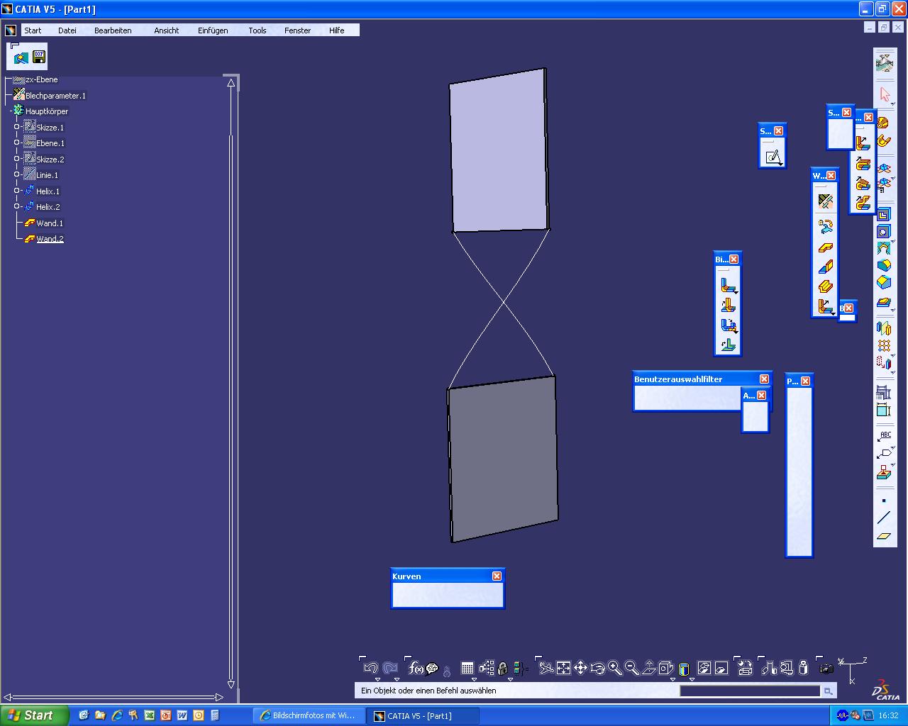

Ich möchte ein Blechteil erstellen und später davon eine Abwicklung erzeugen, deshalb nutze ich das Sheetmetal-Design (habe kein eigenes Forum dafür gefunden, deshalb hier). Das Besondere an dem Teil ist, dass es nicht einfach nur an einer Kante gebogen werden soll, sondern verdreht. In den Abbildungen habe ich die Kanten des zuerstellenden Bauteils mit zwei Helixen verdeutlicht.
Wie ich das allerdings im Sheetmetal Design realisieren soll weiß ich nicht und das ist ja Vorraussetzung für die spätere Abwicklung.
Vielen Dank für eure Hilfe!

in etwa so?

Ja ziemlich genau so !
Wenn ich das richtig sehe, hast du zuerst aus zwei Linien und zwei Helixen eine Fläche generiert und die dann aufgedickt oder?

jepp, so isses

sorry, nicht helix sondern splines.
du zeichnest dir zuerst im flächenmodul das gerüst, dann füllst du das gerüst mit einer fläche (funktion füllen).
dann wechselst du in das blechmodul und dickst die fläche mit der funktion trichter auf.
