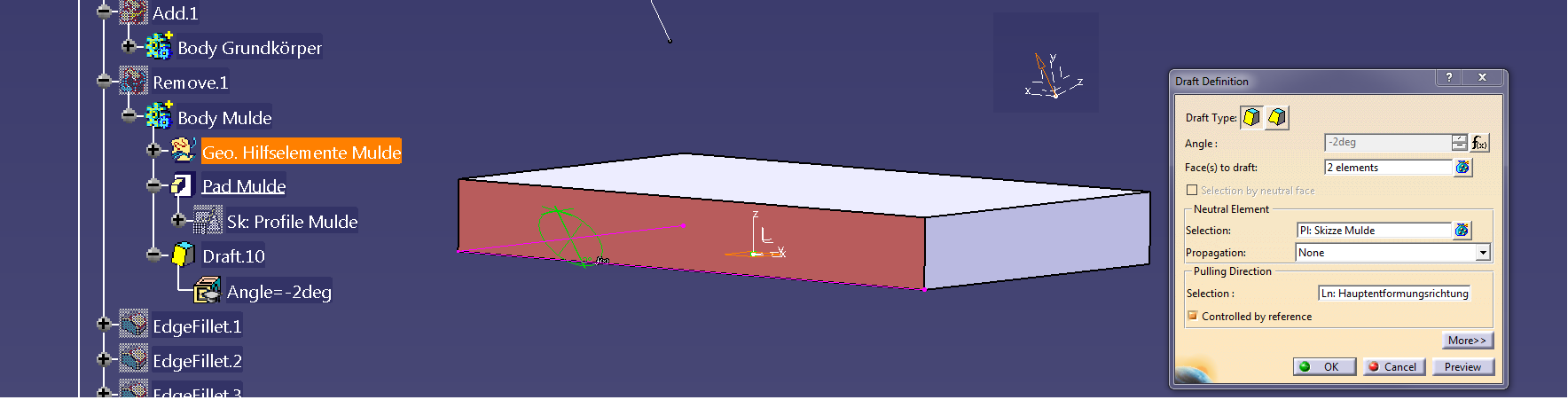

Hey zusammen!
Ich habe folgendes Problem: Ich habe eine PowerCopy erstellt in der ich mehrfach den Befehl "Draft Angle" verwende.
Wende ich diese an, so verändert sich die Ausrichtung des Befehls und der Entformungswinkel wird in die Falsche Richtung erstellt.
Verwendet habe ich: - als Neutrales Element Eine Ebene
                                    - als Pulling Direktion eine Linie (Entformungsrichtung)
Alle Eingangselemente weisen die gleiche Richtung der Normalenvektoren auf.
Öffnet man den Draft, lässt sich am Achsensystem ein Vektor erkennen, der für die genaue Aurichtung des Winkels zuständig ist.
Wende ich die PC an so ändert sich diese in der neuen Konstruktion.
Leider weiß ich nicht wie diese beeinflusst wird. Hat da jmd. einen Rat?

Hallo bordercrosser,
nimmst du die neutrale Ebene und die Pulling in der Powercopy mit?
Wenn du die Elemente im neuen Part verdratest kann die Ausrichtung eine andere (entgegengesetzt)sein. Das erklärt auch deine Problemstellung.
Gruß Uwe

Hey Uwe,
vielen Dank für deine Antwort. Die neutrale Ebene als auch die Linie für die Pulling direction sind beide ein Teil der PC und werden bei der Anwendung mit generiert.

Welche Inputs hat deine PowerCopy?
Kannst du ggf bei einem anderen Referenzelement eine Richtung wählen (zb so umbauen das du eine Richtung wählen kannst)?

Hey Bernd,
dir natürlich auch an herzliches Dankeschön! Als Input hat die PC einen Punkt, 3 Linien und eine Fläche.
Allerdings stimmen die Normalenvektoren hier beim Anwenden überein!
Das Problem ist, dass ich nicht einmal weiß woran sich die Ausrichtung des Drafts orientiert (Vektor im Screenshot des ersten Posts).
Manuell ist sie zwar manipulierbar, aber ich weiß nicht wie ich sie steuern könnte.

erstellt am: 26. Jun. 2013 10:19    Editieren oder löschen Sie diesen Beitrag!  <-- editieren / zitieren -->   Antwort mit Zitat in Fett Antwort mit kursivem Zitat    Unities abgeben: 1 Unity (wenig hilfreich, aber dennoch)2 Unities3 Unities4 Unities5 Unities6 Unities7 Unities8 Unities9 Unities10 Unities Nur für bordercrosser 10 Unities + Antwort hilfreich
Du mußt wie Bernd schon beschrieben hat, die Ausrichtung als "Input Element" deiner Powercopy erzeugen.
So kannst du beim einfügen die das Ausrichtelement selektieren und die Auszugsrichtung beeinflussen.
Gruß Uwe

Und in Welcher Form soll das sein? Ich stehe wohl ein wenig auf dem Schlauch!
Ich bekomme diese ja nicht zu packen, soll das ein neu generiertes Element in Form einer Linier sein oder woran denkt ihr da?

Vielen Danke! Hab isch Geguckt.
Hab ich aus so... aber gehst du mit einem doppelklick auf deinen Draft kannst du den erscheinenden Vektor
(bei dir an der Linie für die Draft Direction) umkehren.
Und das macht der verehrte Herr Catia bei mir wenn ich die PC anwende.
Allerdings ist der Vektor bei mir am Koordinatensystem, warum auch immer... clt. hat es damit was zu tun

Du kannst bei der Selektion (in deinem Fall der Hauptentformrichtung) die Ausrichtung umkehren.
Nein. Der Vektor wird immer nachdem die Funktion neu aufgerufen wird am Koordinatensystem angezeigt.Das ist normal.

Vielen vielen Dank für die Hilfe!
Ich kann mir ein einzelnes neues Element erzeugen, das nur für die Draft Direction zuständig ist, korrekt.
Hatte mir aber eine andere Lösung ohne ein weiteres Inputelement erhofft. Denn die Hauptentformungsrichtung ist für mehrere "Kinder" zuständig,
somit kann ich hier nicht einfach den Normalenvektor ändern.(wobei dieser nach dem Anwenden, wie schon gesagt, genau dem aus dem Ursprungspart der PC entspricht)
