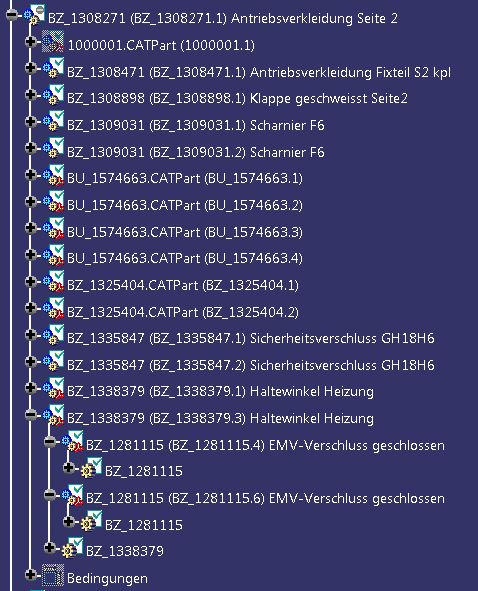

wir haben ein sehr schwerwiegendes Problem.
Rahmenbedingungen: CatiaV5 in Verbindung mit SmarTeam
Und zwar sind bei uns des öfteren in Produkten plötzlich Parts, welche überhaupt nicht in die Baugruppe gehören und einfach unpositioniert mitten im Raum liegen. Dazu sehen diese auch ganz komisch im Strukturbaum aus. (siehe Bild 1)

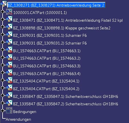

Geht man nun her und macht auf die Baugruppe eine "Rechtsklick" und "Objekt in neuem Fenster öffnen", sind diese Teile verschwunden. (siehe Bild 2)
Somit hat man zwei verschiedene Versionen der Baugruppe aktuell geöffnet wenn man zwischen den Fenstern wechselt.
Das bittere ist, dass diese Teile zwar anscheinend nicht im Produkt zu sein scheinen, wenn man dieses separat öffnet, auf der Zeichnung erscheinen diese teile allerdings...
Momentan gehen wir her, schmeißen die "defekte" Baugruppe raus und verbauen die "gleiche" Baugruppe, also eigentlich die "defekte" wieder. Dann ist das Problem behoben. Allerdings müssen dann alle übergeordnete Zeichnungen neu gemacht werden.
Sind das Ghost-Links?! Kennt jemand das Problem?! Wodurch entsteht es?! Wie kann es vermieden werden!?
