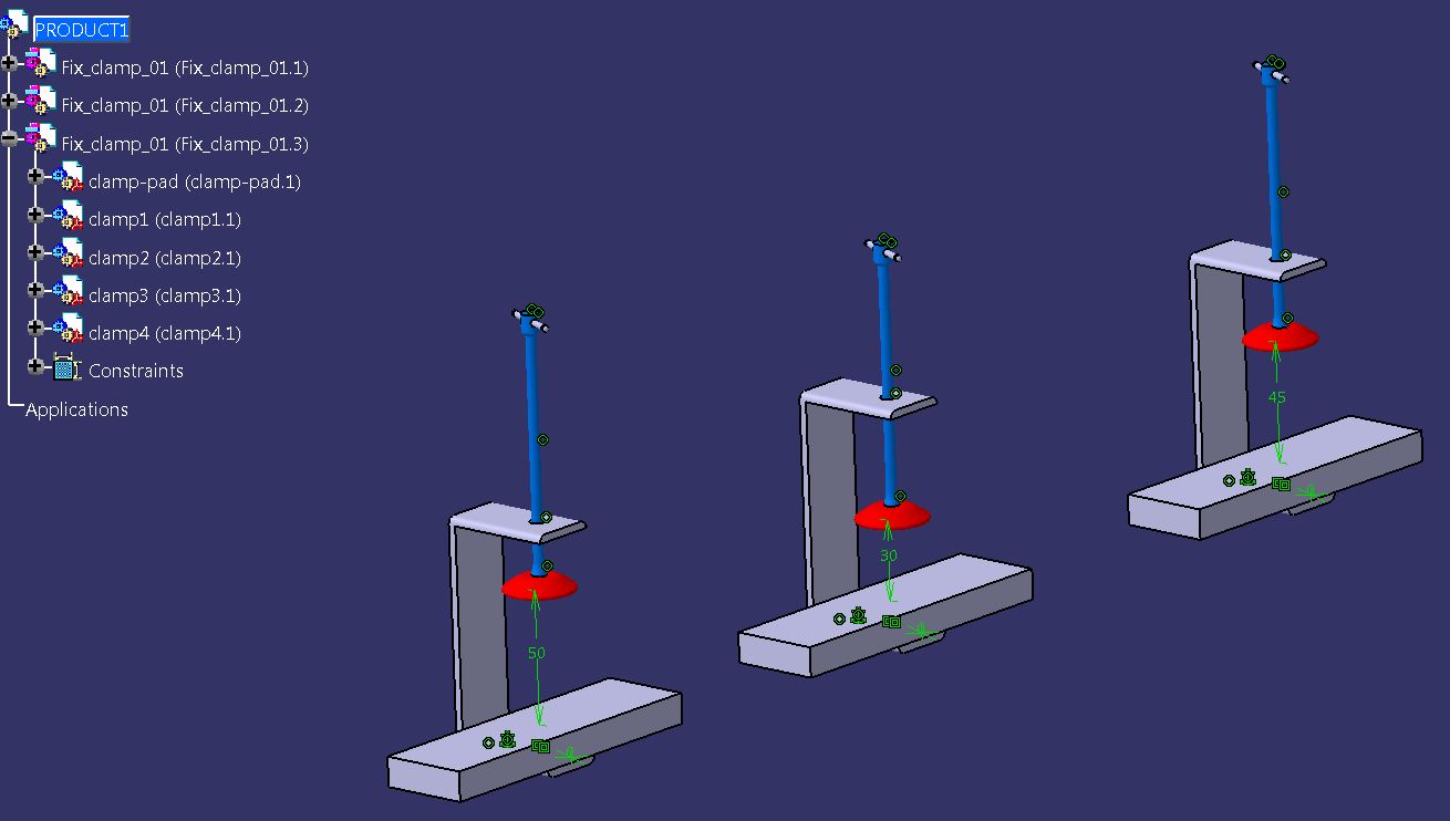

Meine Frage ist, ob man EIN Produkt mehrfach in eine Baugruppe einfügen kann und danach bei jedem Produkt einzelne Parameter ändern kann.
Zum Beispiel eine Spannvorrichtung, bei der bei jeder ein anderer Spannwinkel eingestellt werden muss.
Bei mir verändern sich immer alle Winkel, wenn ich einen ändere.
Nein.
Du Mußt für deine verschiedenen Spanner verschiedene Produkte erstellen.

Hallo Jan,
du mußt nur die Unterprodukte flexibel setzen dann kannst du die Parameter einzeln steuern.
