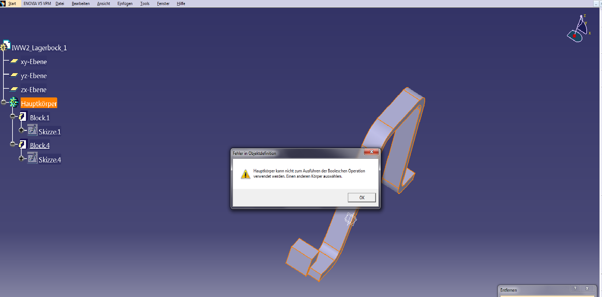

ich bin neu hier und habe da direkt mal eine Frage an euch. Hoffe, dass mir vielleicht irgendjemand helfen kann

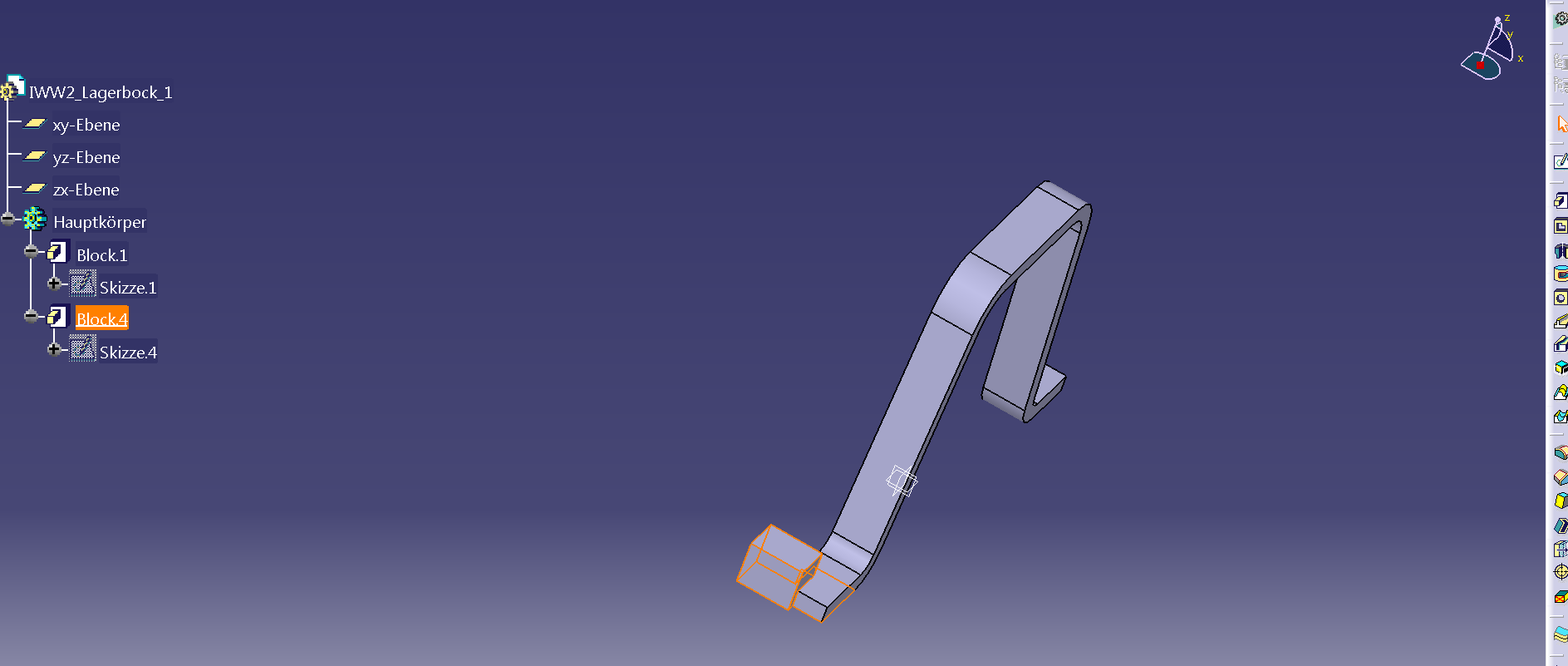

Ich möchte mit Hilfe der booleschen Operation "Entfernen" durch einen Block ein Stück aus einem Bauteil ausschneiden (siehe 1.Bild). Hab mich da vorher etwas eingelesen und bin eigentlich der Meinung, dass das so klappen müsste. Leider erscheint beim auswählen der Körper immer die selbe Fehlermeldung (siehe 2.Bild).
Kann mir vielleicht jemand sagen, was ich da falsch mache, oder wo mein Denkfehler liegt?
MfG Jo

Hallo Jo,
für Boolesche Operationen brauchst Du mehrere Körper.
Das ist aber hier nicht nötig: Du machst einfach eine Tasche statt des 2. Blocks. Das funktioniert genauso wie der Block, nur entfernt sie Material. Also den 2. Block löschen und mit der Skizze eine Tasche machen.

Hallo Jo,
Willkommen im Forum. Bitte Systeminfo ausfüllen.
Der Hauptkörper ist nicht für Bollsche Operationen zulässig.
Grundlegend solltest du deinen Block in einen Body legen.Diesen im Hauptkörper verbauen.
Nun kannst du die Boolsche anwenden.(Achtung: Body von dem du abziehen möchtest "In Bearbeitung setzen")
Gruß Uwe

Danke für die schnellen antworten. Dass ich das in diesem Fall auch einfach mit einer Tasche machen kann ist mir klar, wollte es nur auch mal auf diesem Weg probieren.
@Uwe: danke für die Erleuchtung. Genau da lag mein Fehler. Wenn ich den Block in einen zusätzlichen Body packe funktioniert es ohne Probleme
MfG Jo
