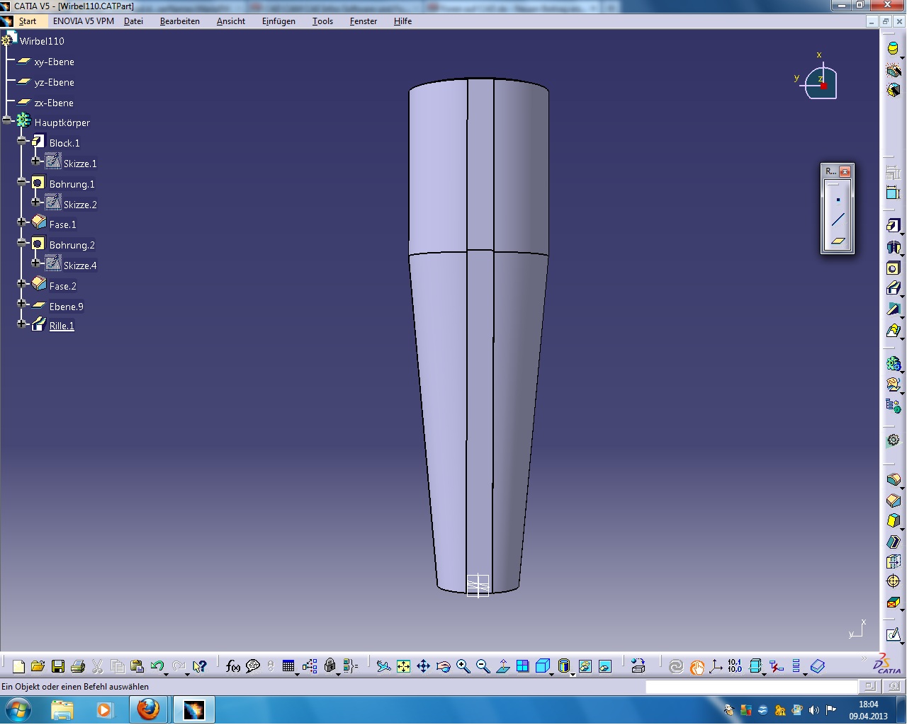

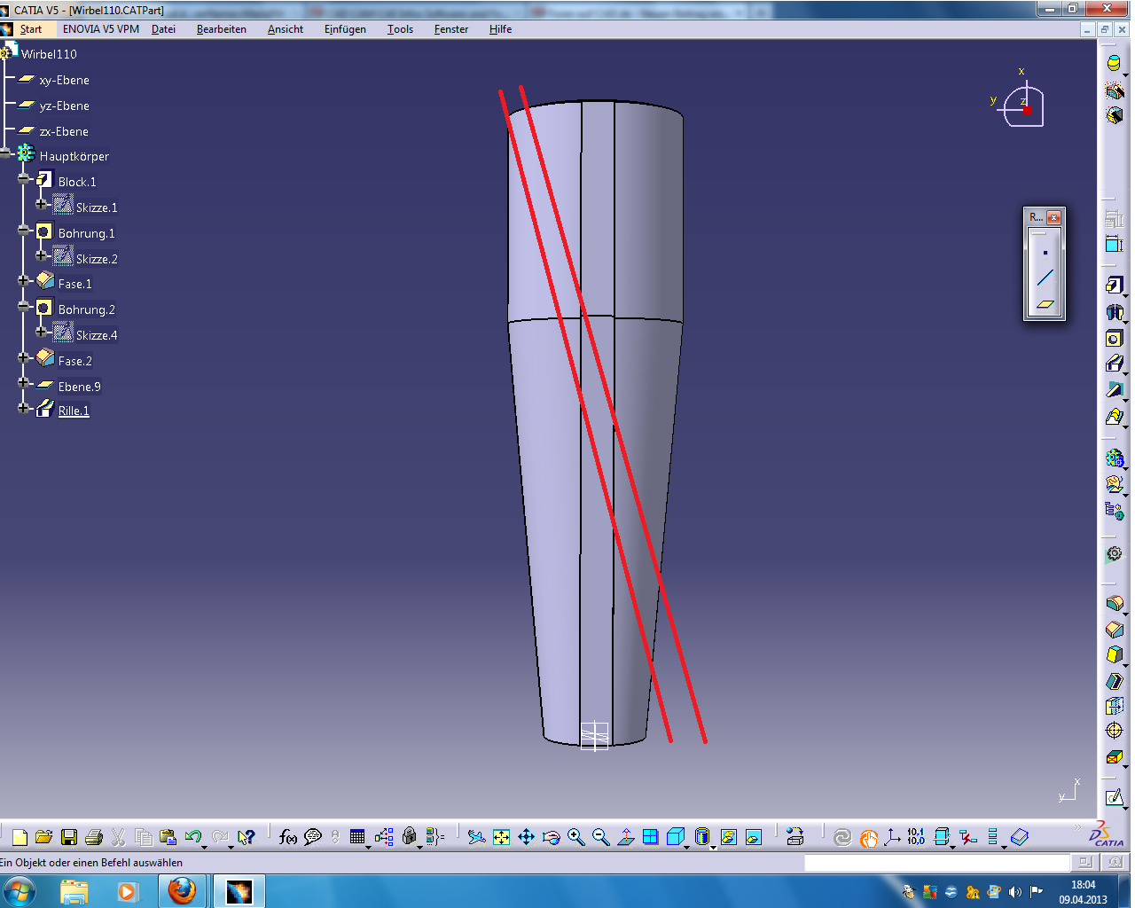

Hallo zusammen!!!
Ich bin neu hier und hab eine Frage zur "Rille". Sie lässt sich nur senkrecht erzeugen, ich benötige aber einen Winkel von 15°. Ich hab schon Ebenen mit 15° Neigung erzeugt, bekomme es aber einfach nicht hin. Wenn sich die Rille neigt dann nur auf der senkrechten Fläche, sie brührt die Schräge Fläche dann nicht mehr.
Ich bedanke mich jetzt schonmal

Willkommen im Forum. Bitte Systeminfo ausfüllen.
Was für eine Rille willst du erstellen? (das Bild ist für mich nicht aussagekräftig)
Entlang welcher Linie/Kurve willst du die Rille "ziehen"?

Sie soll im 15° Winkel um den Hauptkörper laufen. Ich schaffe es halt nicht das sie auch auf der Schrägen abgebildet wird.....und danke für die schnelle Antwort

Du musst dir als Führungslinie eine entsprechende Helix erzeugen (oder entsprechende andere Kurve).
Im Flächen bzw Drahmodelmodul findest du dazu die Funktion Helx. Dabei kannst du über eine Skizze auch den Verlauf des Außendurchmessers der Helix definieren (siehe Doku)
