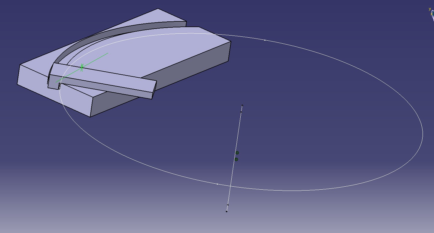

Hallo Catia-Gemeinde!
Mir gelingt es nicht, Kontaktbedingungen für die Führung zu erzeugen.
Vielleicht habt Ihr eine Idee?
Stephan

Hallo Stephan
vielleicht in etwa so. Mach Dir einen Hilfsradius in das zu führende Teil der dem selben entspricht wie der Führungsbacken hat. Dann in beide eine Mittelachse erzeugen und die Kongruent setzten.

Hallo me23!
Danke für Deine Hilfe!
So klappt es wenigstens.
Stephan
