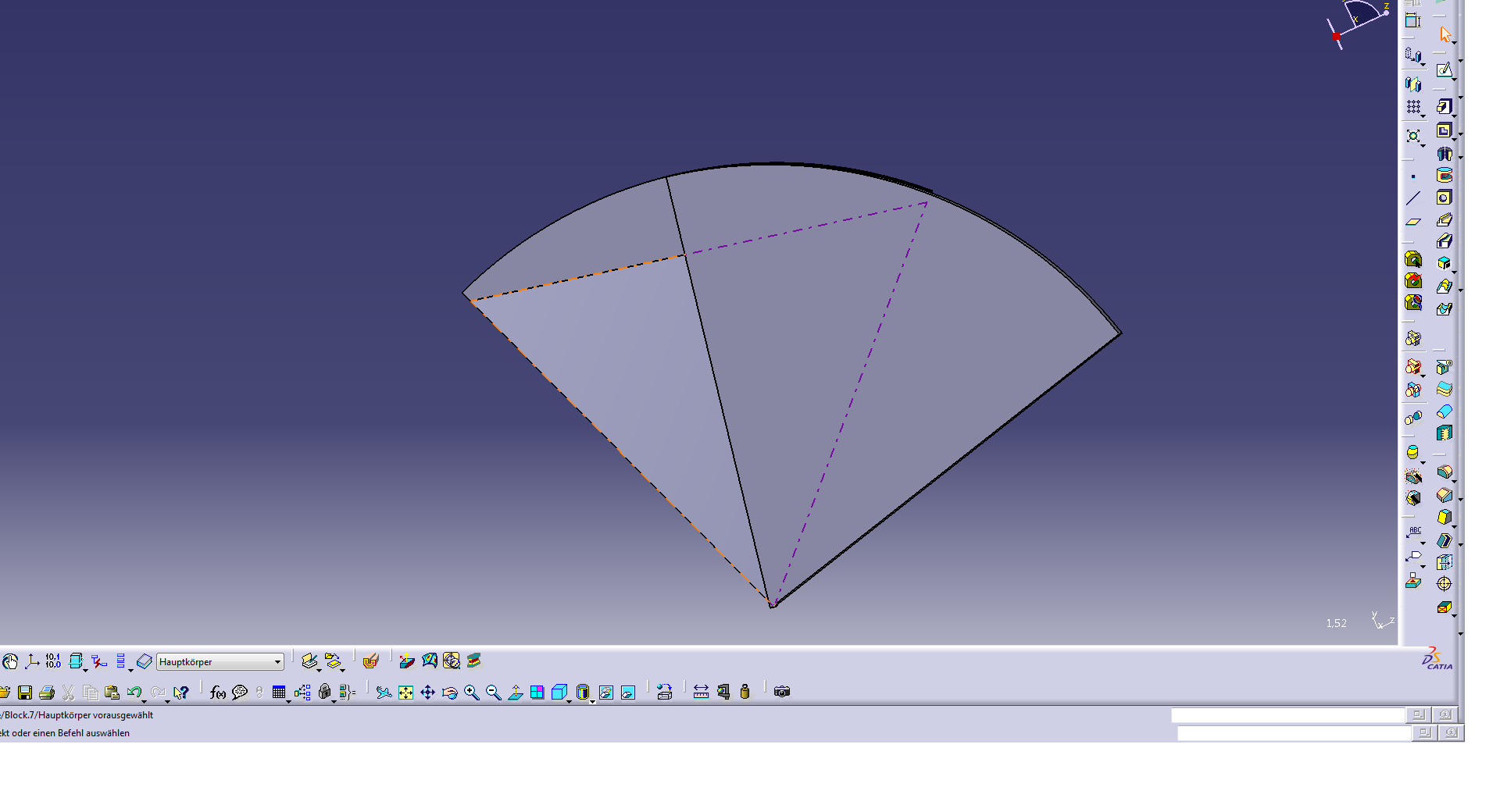

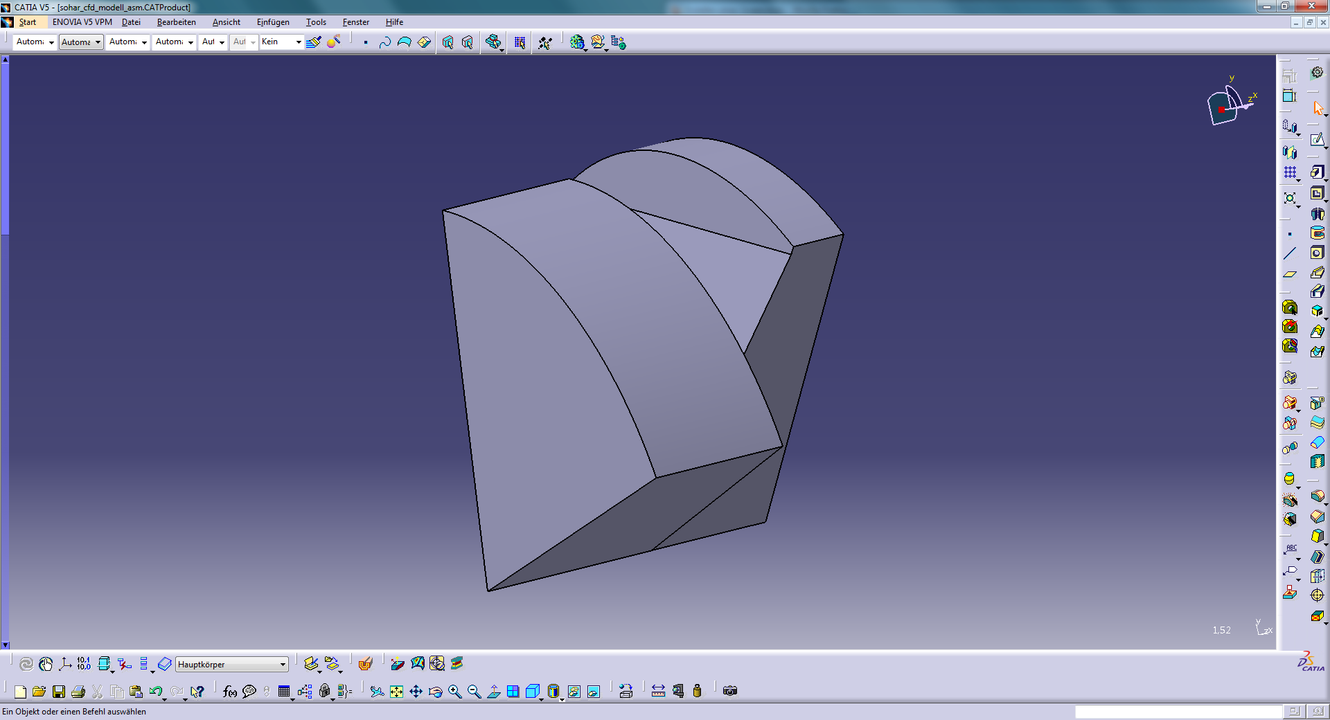

Hallo liebe CAD.de-Gemeinde,
ich habe folgendes Problem: Für eine CFD-Rechnung möchte ich zwei Kuchenstücke aus einem Strömungskanal miteinander verbinden. Leider bin ich noch nicht sonderlich erfahren im Umgang mit CATIA. Könnt ihr mir Ansätze nennen, wie ich das Problem lösen kann? Anbei ein paar Screenshots des Problems.

Hallo loupgarou,
wenn du zwei Körper hast kannst du sie mit Booleschen Operationen zusammenfügen.
Sind deine Stücke je in einem Part kannst du ein "AllCatPart erstellen. (Tools / Generade Part from Produkt)
Gruß Uwe

Hallo Uwe,
danke für deine Antwort.
Ich habe die Frage, glaube ich, ziemlich blöde formuliert. Die beiden dargestellten Körper sind Blöcke. Diese beiden Blöcke möchte ich nun in einem Part verbinden. Und zwar so, dass die beiden zueinander gewandten Flächen miteinander verbunden sind.
Der Strömungsraum verläuft entlang einer Achse, welche dann, aufgrund von Leitschaufeln, entlang dieser um einen bestimmten Winkel verändert wird. Nach dieser Umlenkung soll die Achse wieder in die Richtung der ersten Achse zeigen.
Vielleicht geht es aber auch anders. Kann man denn die Funktion "Körper teilen" auch in einem Strömungsraum anwenden, wo sich die Richtung des Strömungsraums ändert? Ich also unterschiedliche Achsrichtungen vorgeben kann?
Ich hoffe die Frage ist jetzt etwas genauer formuliert. Danke für eure Hilfe.

Bitte Systeminfo ausfüllen.
Dies könntest du ggf mit einem "Volumenkörper mit Mehrfachschnitten" lösen.
