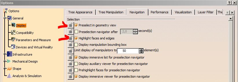

Hallo CAD-Community,
ich benutze Catia V5 R19 auf meinem Windows 7 und hab folgendes Problem:
Sowohl im Part- als auch im Assembly-Design bekomme ich wenn ich mit der Maus über eine Linie gehe keine aufläuchtende Ansicht der Fläche, Linie etc. die ich auswählen möchte!
Sprich: Wenn ich im Assembly-Design die Symmetrie-Achse einer Schraube mit der Symmetrie-Achse des Durchgangsloches kongruent setzten möchte, bekomme ich keine "Voransicht" sondern klicke praktisch ins "Leere" und muss auf gut Glück hoffen die Symmetrieachse erwischt zu haben!
Nach dem "Klick" sehe ich natürlich die Achse Orange gestrichelt.
Hab bisher keine Lösung gefunden! =(

Hallo tony2407,
das hört sich nach einem Grafikkartenproblem an.
Zertifizierte Graka, Treiber.
Gruß Uwe

Hi Tony,
wie siehts denn mit diesen (2) Einstellungen aus? (-> Bild...)

Gulu hat den Nagel auf den Kopf getroffen!
Vielen Dank! =D
Problem gelöst!
