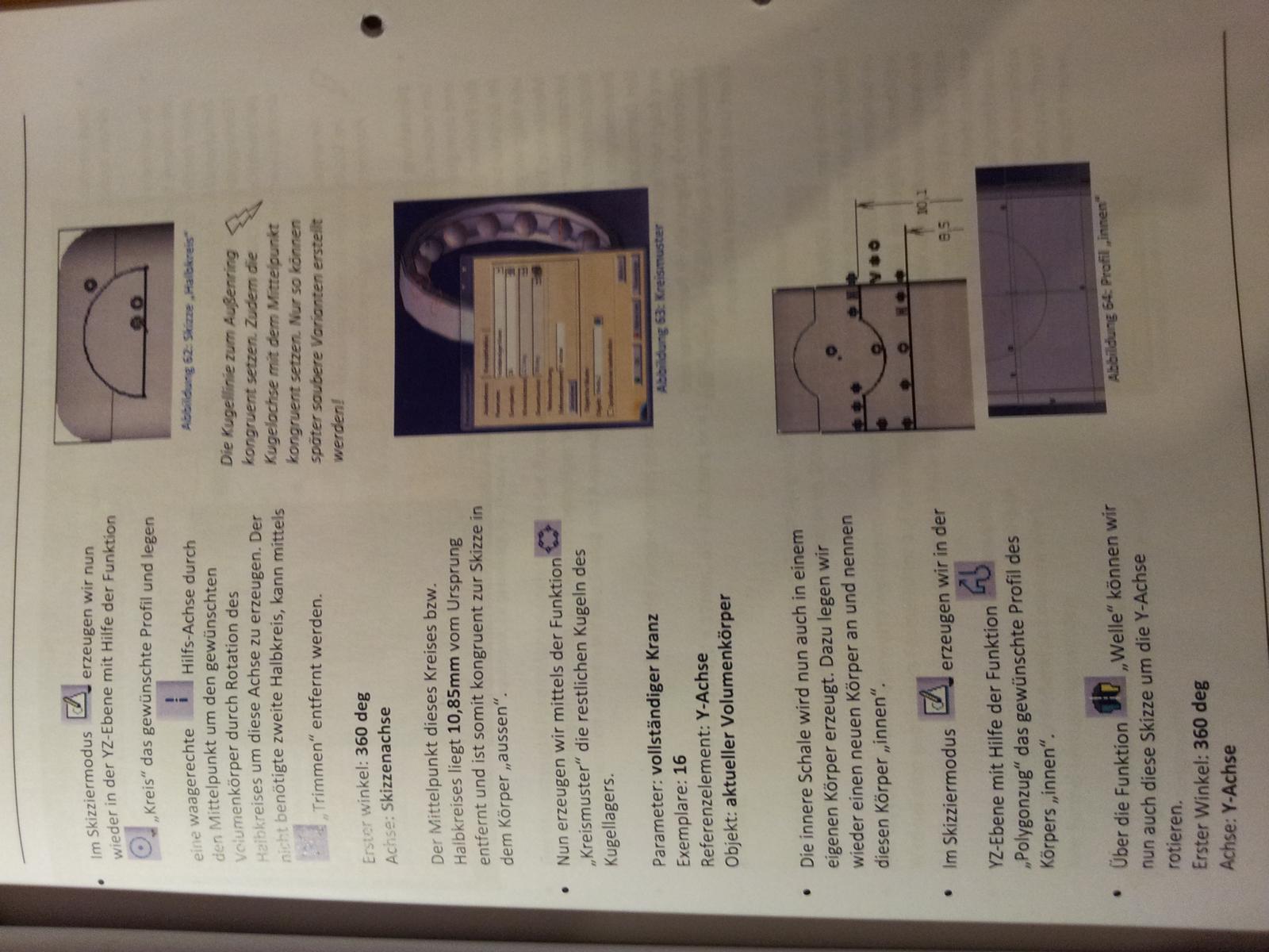

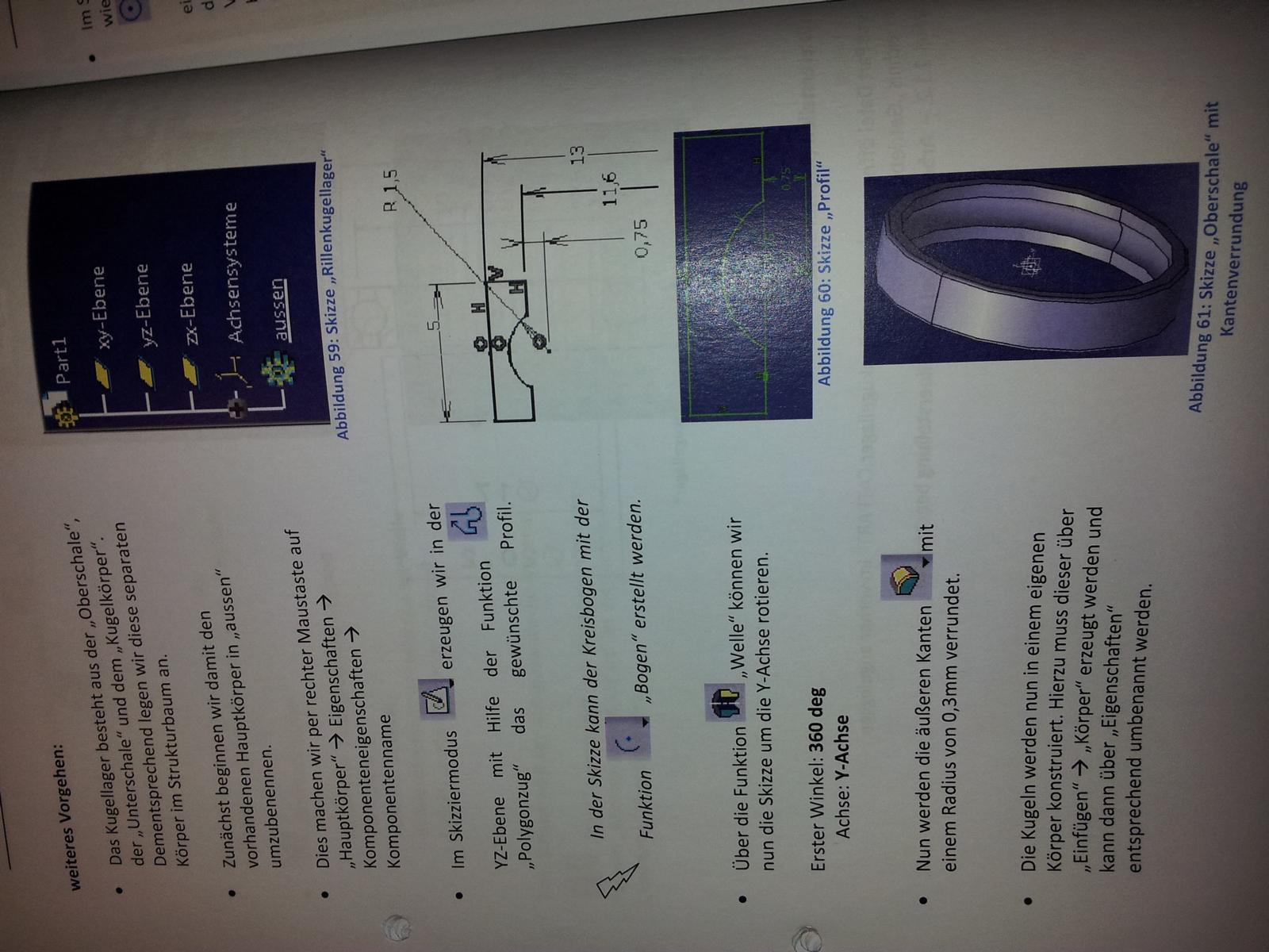

Rillenkugellager_2.CATPart
ich habe ein denke ich eher kleines Problem, komme aber selbst nicht auf die Lösung.
Ich will ein Rillenkugellager erstellen, mit dem ich später über den Formeleditor und der Konstruktionstabelle mehrere Varianten erstellen will.
Ich habe in meinem Part nun drei Körper erstellt. Außen, Innen und Kugeln.
In der Anweisung heißt es nun, ich soll die Kugelline zum Außenring kongruent setzen damit sich später durch die versch. Parameteränderungen die Kugeln in ihrem Durchmesser auch ändern.
Wenn ich nun in der Ebene eine Skizze erstelle, kann ich das Abstandsmaß vom Ursprung eingeben, jedoch weiß ich nicht wie ich die Kongruenz zum Außenring herstellen kann um später über die Funktion Welle eine Kugel erstellen kann.
P.S. Kugel wird mit einem getrimmten Kreis hergestellt. der Abstand zum Ursprung beträgt 10,85 mm.
Über Hilfe würde ich mich freuen.
