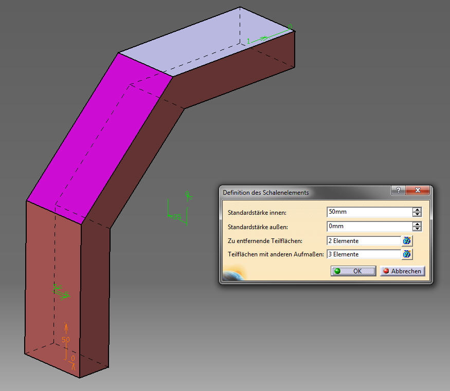

Hallo miteinander,
die Erstellung eines Griffs durch Volumenkörper mit Meehrfachscnitten haben wir nun gelöste bekommen.
Ich habe in meinem zweiten Thema noch eine kleine Anleitung eingefügt.
Nun stoße ich aber an ein zweites Problem.

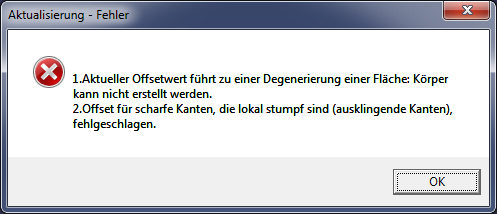

Der Erstellte Griff soll zum größten Teile eine Wandstärke von 3,0 mm haben.
Also erstelle ich eine Schalenelement mit Wandstärke 3,0 mm.
Da der Griffe jedoch teilweise kleinere Radien hat, bekomme ich die Fehlermeldung wie in Bild 2 gezeigt.
In Bild 1 werden die Flächen rot markiert, um welche es sich handelt.
Im Werkzeug Schaltenelement gibt es die Funktion, "Teilflächen mit anderen Aufmaßen".
Kann mir jemand erklären, ob es möglich ist, den rot markierten Flächen andere Aufmaße zu geben?
Wenn ich dem gesamten Körper nämlich eine Wandstärke mit 2,3 mm verpasse funktioniert ist (siehe Bild 3).
Ich möchte nun also das Schalenelement mit 3,0 mm erstellen, nur in den markierten Bereichen eben 2,3 mm einstellen.

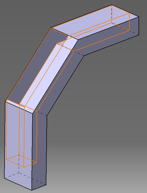

Hallo Beile,
die Flächen mit anderen Aufmassen müssten einzeln selektiert werden und können dann mit den neuen Werten zugeordnet werden - sowohl nach innen und/oder nach außen.
Im Anhang hab ich auf die Schnelle ein Beispiel dazu erstellt. Vielleicht kannst du das irgendwie umsetzen, ich kenn  deinen Strukturbaum leider nicht.

erstellt am: 18. Feb. 2013 18:07    Editieren oder löschen Sie diesen Beitrag!  <-- editieren / zitieren -->   Antwort mit Zitat in Fett Antwort mit kursivem Zitat    Unities abgeben: 1 Unity (wenig hilfreich, aber dennoch)2 Unities3 Unities4 Unities5 Unities6 Unities7 Unities8 Unities9 Unities10 Unities
Hallo Charly,
danke für die Antwort.
Genau auf diese Weise habe ich es schon getestet.
Wenn ich meinen Griff Selektiere und Wandstärke 3,0 mm einstelle, kommt die Meldung und die Flächen werden rot.
Wenn ich nun unter "Teilflächen mit anderen Aufmaßen" die roten Flächen markiere, kann ich meinen gewünschten Wert von 2,3 mm eintragen.
Mein Problem ist jedoch, dass er dieses Maß dann für den kompletten Körper anwendet.
Wenn ich die roten Fläche markiere, erscheinen im Körper zwei grüne Werte (Zahlen) welche das Aufmaß nach innen und außen angeben.
Über Doppelklick kann ich die Werte editieren.
Dumm ist eben nur, dass diese Werte dann für den ganzen Körper angewendet werden.
Dein Beispiel habe ich auch nachgebraut und dort funktionieren die unteschiedlichen Wandstärken.
Eventuell ist mein Griff zu komplex.

Hi Beile.
Eins deiner Probleme scheint zu sein, dass du schon verrundet hast, bevor du das Schalenelement erzeugst. Wenn du eine Fläche "mit anderem Aufmaß" definierst, weiß Catia aufgrund der tangentenstetigen Fortführung nicht, wo diese Fläche aufhört.
gruß, Tom

Ich denke auch, dass dies das Problem bei meiner aktuellen Kontur ist.
Die Verrundungen werden vom System selbst erstellt, da über die Funktion Volumenkörper mit Mehrfachschnitten selbst ein Übergang von eckig auf rund erzeigt wird.
Ich habe mir nun so geholfen, dass ich den Griff mit einer Wandstärke von 2,3 mm erzeuge und meinen Körper unter dem Griff separat mit 3 mm erzeuge.
Erst im Anschluss verbinde ich die Teile.
Wir haben dann eben einen Fläche an der Verbindungsstelle, welche über die Funktion Tasche eben separat entfernt werden muss.

Servus,
wie sehen deine Skizzen für den Mehrfachschnitt aus? Lass doch da die Radien weg. Oder die Radien erst nach der Shell einfügen.
Kannst Du das Part hochladen (<= R16!) oder nur das Part mit den Skizzen als .igs ?
