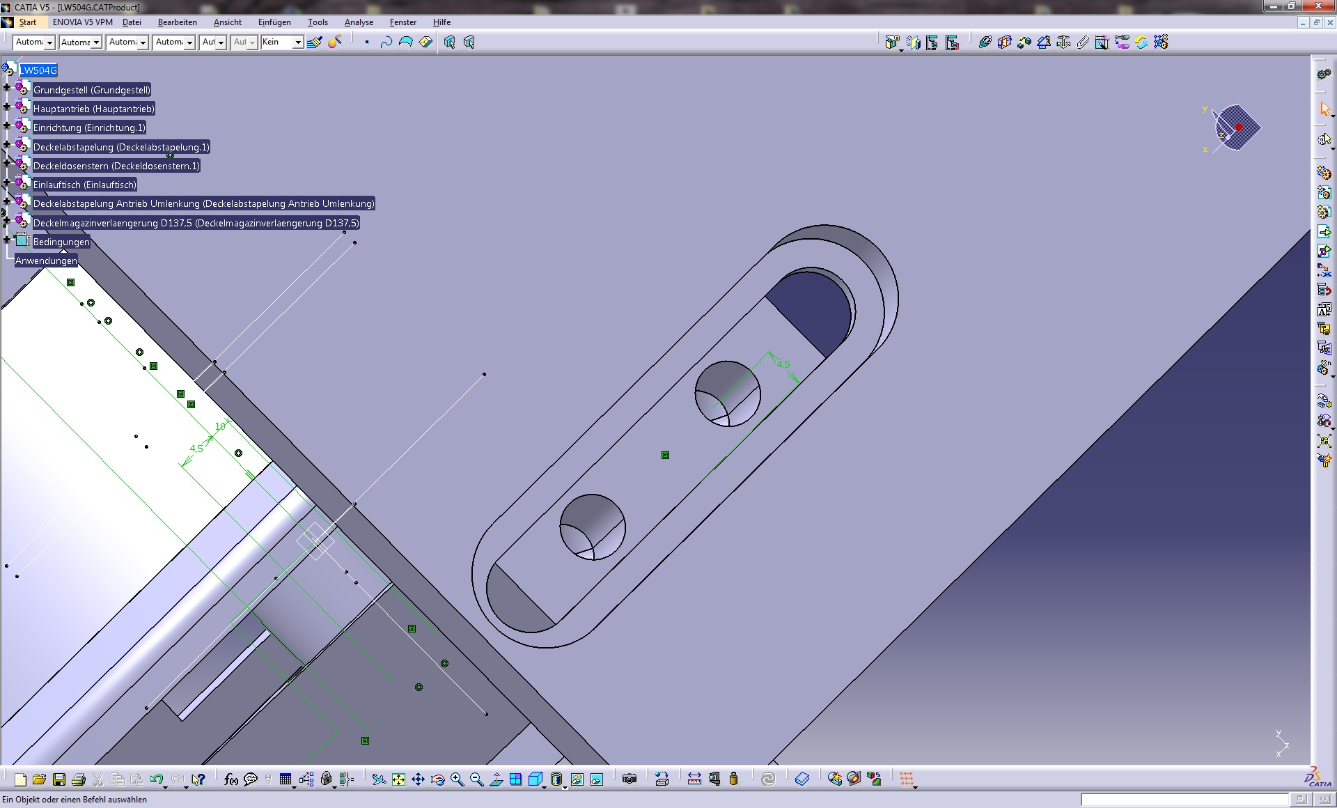

Ich habe mich schon immer gefragt ob es eine bessere Alternative zu meiner Vorgehensweise gibt eine Bohrung im Assembly zu einem Langloch zu Positionieren.
Bis jetzt habe ich immer die Bohrung mit einem Offset zu einer der Langlochflächen bemaßt.(siehe Bild) Dann ist jedoch das Problem wenn ich die Breite des Langlochs ändere ich immer das Offset mit ändern muss. Gibt es da keine bessere Möglichkeit.( Sowas wie eine Symetriefunktion im Sketcher)
Bin auch für andere Vorschläge zu haben.

Du Könntest dein Langloch auf eine Ebene (als Symmetrieebene) referenzieren. Dann kannst du für die Bedingung gleich die ebene verwenden.

Hallo Bernd,
Du meinst ich müsste mir ein Referenzelement erzeugen in dem Fall eine Ebene und dann die Bohrung mit Offset Null setzen.
Ok ist ne Möglichkeit. Ich dachte nur es gäbe da ne Möglichkeit wie im Sketcher, da hier die Symetriefunktion sehr komfortabel ist.
Danke für deine Antwort.
