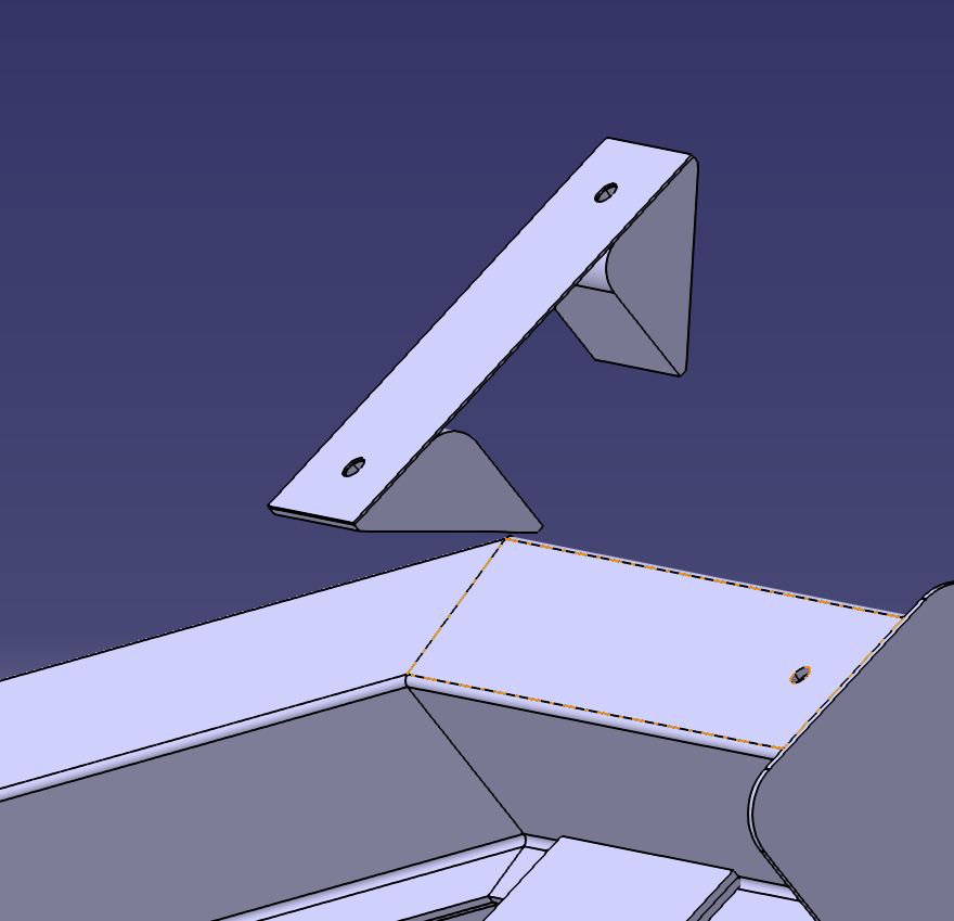

HI Leute,

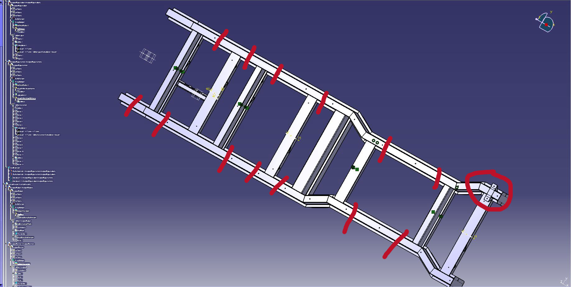

Ich möchte wie in den Bildern zu sehen, die Halterung für einen Aufbau, möglichst einfach vervielfältigen. Dieses Teil kommt wie im zweiten Bild zu sehen häufiger vor. Es hat immer die selben Bedingungen, in Bezug auf den Rahmen (3 Flächenkontakte). Nun möchte ich aber dieses Bauteil entlang der Längsträger an den entsprechend gekennzeichneten Punkten positionieren. Aber halt ohne ständig die selben Bedingungen in Assembly angeben zu müßen. Jetzt habe ich bereits gelesen, dass man an die entsprechenden Stellen einfach Punkte setzt und dann jedes neu erzeugte Exemplar so einen Punkt als neue Stützskizze vorgibt. Das erscheint mir aber zu umständlich. Gibt es eine Möglichkeit, das man quasi ein Netz von Positionen erstellt, in dem alle Abstände vorhanden sind und das ich unzählige Emexplare gleichzeitig erstellen mit den selben Bedingungen wie das original Bauteil? Und wenn ja, wie gebe ich diese Positionierungsskizze an? Als einfache Komponente oder besser als eigenes Produkt?
Schonmal Danke für die Hilfe im voraus.

Du könntest dir eine Skizze mit den Positionen der Halterungen erstellen. Auf einen dieser Punkte eine (3D)Linie "setzen". Diese kannst du dann im GSD oder WireFrameDesign mustern.
In der Baugruppe kannst du dann die Funktion "Muster wiederverwenden" verwenden um deinen Halter zu mustern (am einfachsten den 1. Halter auf die Linie referenzieren/positionieren).

Klingt sehr simpel. Könntest du das für den Laien ein wenig ausführlicher schildern, was das genau bedeutet in Einzelschritten?
