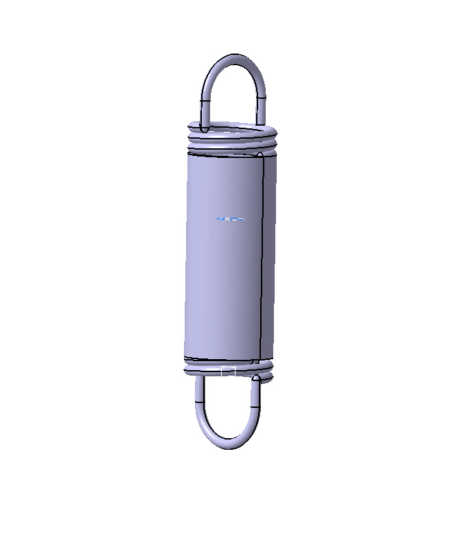

ich habe eine Feder als stp Datei vorliegen.
Diese ist oben und unten als Feder ausgeführt und in der Mitte als Zylinder.
Diese hat aktuell eine Länge von ca. 123 mm.
Ich muss diese Feder nun in der Länge ca. 30 mm verlängern.
Dies würde ich gerne im mittleren zylindrischen Teil vornehmen.
Kann mir jemand sagen, wie ich den mittleren Teil einfach um 30 mm verlängern kann?
Mit der Funktion Aufmaß bekomme ich es nicht hin, finde jedoch keinen anderen Befehl.

Body 2 Mal Isoliert Kopieren
Beide Bodys mit einer Ebene trennen, bei Einem die eine Hälfte behalten, beim Anderen die Andere.
Auf einen der so getrennten Bodys eine Verschiebung um 30mm anwenden, anschliessend eine Aufdickung um 30 mm an der Schnittfläche.
Beide Bodys wieder Zusammenbauen, Kopieren und wieder isoliert einfügen.
Rest kann dann alles löscht werden.

Hat super funktioniert und war super erklärt
Darauf bin ich nicht gekommen.
Vielen Dank
