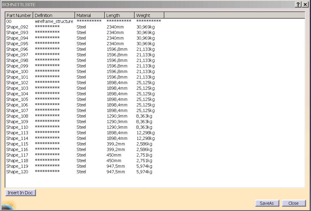

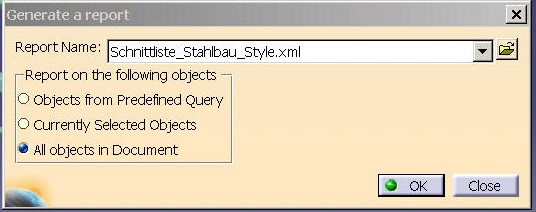

Wenn man sich den Gepflogenheiten von Catia anpasst, ist das Erstellen einer Schnittliste kein Problem.
Lösung des Problems:
Definieren eines Reports. Wichtige Attribute die dieser enthalten muss sind Teilenummer Bezeichnung Länge und Material. (Bild 1)
Erstellen eines Reports der jeweiligen Baugruppe. Dieser kann in verschiedenen Tabellen Formaten abgespeichert werden. (Bild 2 und 3)
Auf Wunsch in Excel bearbeiten. Z.B. Vergleich auf gleichen Inhalt und Zusammenfügen mit Update der Stückzahl.
Einfügen in die Zeichnung etc.
Mein nächster Schritt ist nun die Liste der Zuschnitte ohne Excel in ein Drawing einzufügen.

erstellt am: 23. Jan. 2013 08:50    Editieren oder löschen Sie diesen Beitrag!  <-- editieren / zitieren -->   Antwort mit Zitat in Fett Antwort mit kursivem Zitat    Unities abgeben: 1 Unity (wenig hilfreich, aber dennoch)2 Unities3 Unities4 Unities5 Unities6 Unities7 Unities8 Unities9 Unities10 Unities
Nach der Länge Gruppieren und Sortieren (Das Y im Bild). Dann noch die Quantity Aktivieren und schon sind alle Probleme aus der Welt geschaft.
Ich hoffe das dieses Thema weiteren Usern hilft gesund mit Catia umzugehen.
