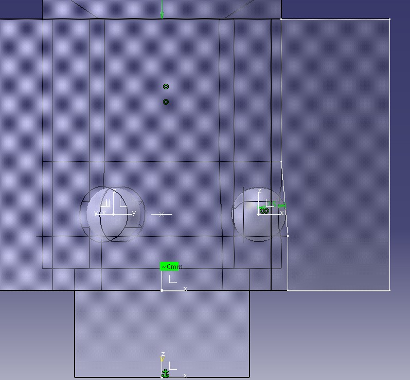

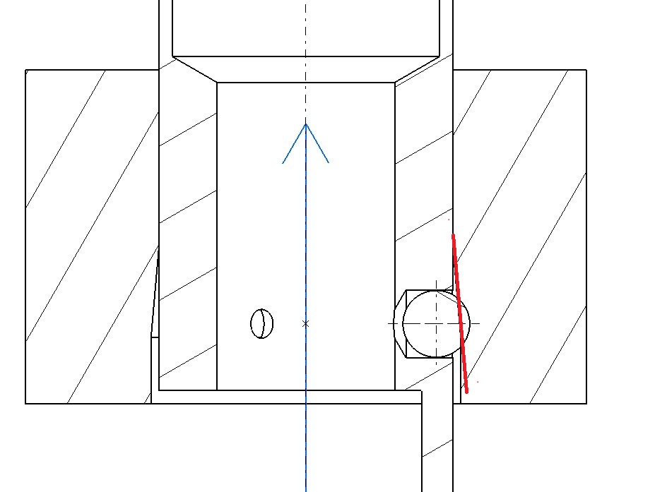

Hallo zusammen
könnte mir jemand weiterhelfen wie ich die Kugel an der schrägen Fläche (rote Linie)anbinde damit sich die Kugel in der Waagerechten bewegt wenn der Zylinder in der senkrechten verfährt.
Danke vorab.

"Warum in die Ferne schweifen wenn das gute liegt so nah."
Mein Kollege hat die Lösung.
Einen Schnitt durch den Zylinder der senkrecht verfährt legen und die Kugel an dem Schnitt anhängen.

Hi me 23.
Wie schauts mit "Surface Contact" aus?
gruß, Tom

Hallo Tom
dachte ich auch  zu erst. Aber geht irgendwie nicht, da sich die Kugel in der seitlichen Bohrung in der X Achse mitbewegen soll.
