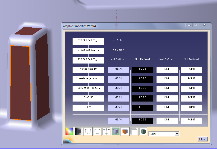

Hallo allerseits,
Ich habe hier einen Screenshot hochgeladen mit einem seltsamen Phaenomen.
Die Flaeche hat eine Farbe, obwohl in der gesamten Hierarchie kein Eintrag ist. Alles in 'elefantengrau' = Neutralsolidfarbe.
Kennt das noch jemand von Euch? V5R19 aktuelle Porsche-Umgebung.
LG ... Wolfi

Hallo Wolfie,
vll. haben ja nicht die jetztigen Flächen, sondern der Block vor den Kantenverundungen eine Farbe.?

Die Farbe ist tatsaechlich auf dem Pad. Und der taucht im Color Management ueberhaupt nicht auf ...
Ich bin irrtumlicherweise davon ausgegangen, dass das Color Management alle relevanten Ebenen der Hierarchie kennt ... Falsch!

Naja, da haben sie mich sauber verar§t die Dassault-Fuzzies
ich verar§e immer Catia, in dem ich nur Bodies einfärbe.
