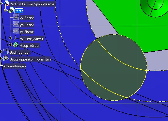

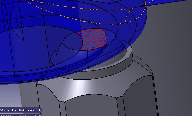

ich habe folgendes Problem:
Ich habe mir eine Spannvorrichtung konstruiert und muss jetzt die Oberfläche, an der ich mein Werkstück spanne, auf Spannmarken (bleibende Abdrücke auf der Oberfläche) nachrechnen. Leider ist meine Spannstelle nicht besonders groß, d.h. ich spanne mit einem kreisförmigen Element auf einen Kreisring, der kleiner ist. (siehe Screenshot)
Nun wollte ich die beiden sich berührenden Flächen von Werkstück und Spanner verschneiden und den Flächeninhalt berechnen lassen.
Ist dies irgendwie möglich?
Vielen Dank im voraus!
LG, Nico

Hallo Nico,
eine denkbare Variante: Erstelle ein Dummy-Teil, in dessen Skizze Du die relevanten Kanten der beiden Teile projizierst und so zurechtstutzt, daß nur die von Dir skizzierte Kontur übrig bleibt. Aus dieser machst Du einen Block mit der Höhe 1 - dessen Volumen entspricht dann auch der Fläche - sofern ich Deine Frage überhaupt richtig verstanden habe.
(Auf die Maßeinheiten achten: Falls Du in mm modellierst und das Volumen in cm^3 ausgegeben wird, natürlich das Ergebnis noch mit 10 multiplizieren - oder gleich den Block um 1 cm = 10 mm austragen)

Hallo Jürgen,
vielen Dank für die schnelle Hilfe, es super funktioniert! Ich habe ein neues Dummy-Teil erstellt, wobei ich nicht das Volumen, sondern direkt die Fläche gemessen habe (Messschieber-Symbol). Manchmal ist es so einfach, aber man muss halt drauf kommen...
Sys.-Info wird auch gleich noch ausgefüllt - Danke für die Info
VG, Nico

Nabend Nico!
Das hält nie und nimmer!
Nun zum Problem, bist du Dir ganz sicher, dass die sich berührende
Fläche mit der Realität überein stimmt?!
Ich meine, die Normteile sind zwar gut konstruiert, aber so gut?!
