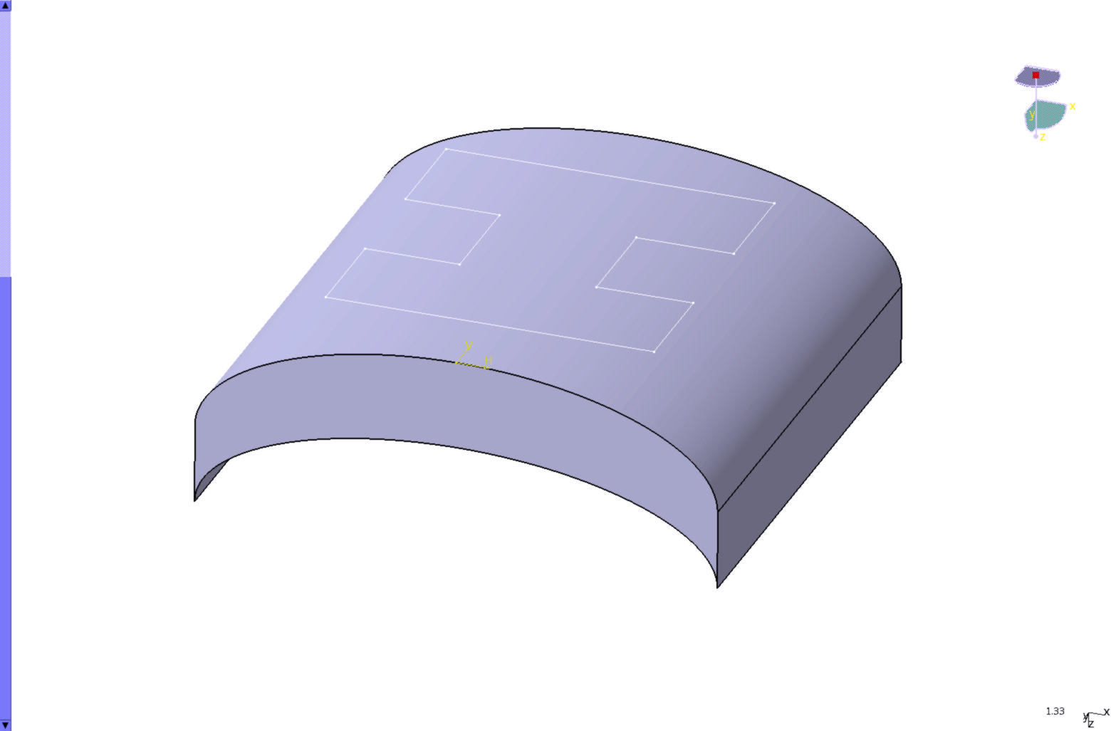

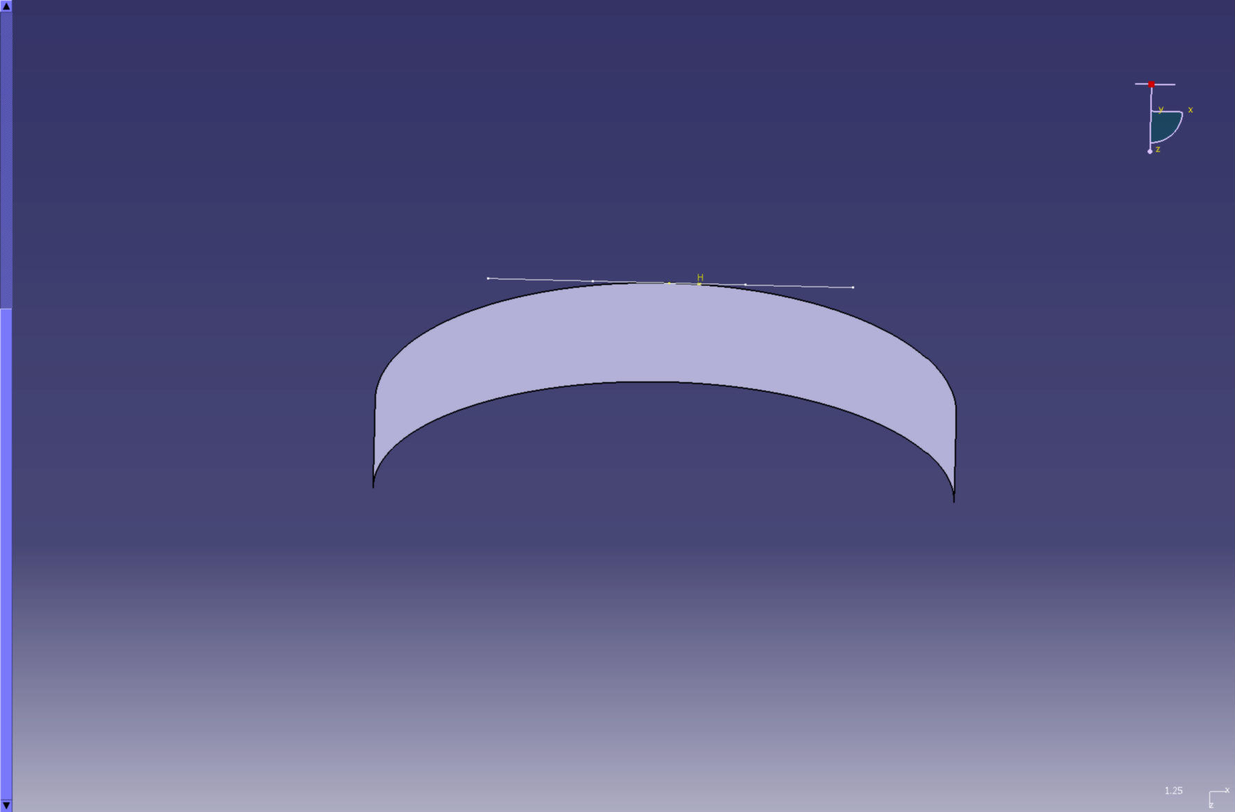

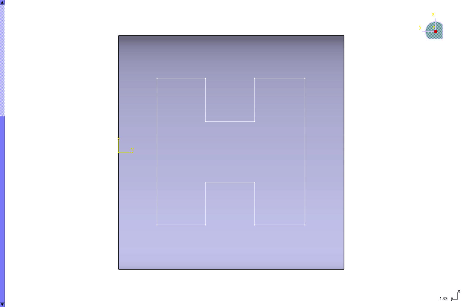

ich möchte gerne eine ebene Skizze entlang der Kante des Volumenkörpers krümmen, um damit eine Tasche in den Volumenkörper zu machen, die überall die gleiche Tiefe hat. Die Skizze ist nicht nur quadratisch, sodass ich einfach eine andere Ebene wählen könnte, sondern ist ein bisschen komplexer. Damit ihr mich versteht, habe ich mal ein paar vereinfachte Beispielbilder angehängt. Ich hoffe ihr könnt mir helfen, dass ich das vor Weihnachten noch abhaken kann.

AFAIR sollte es auch mit der vorhandenen Skizze funktionieren:
- Tasche erstellen -> Begrenzung "bis Fläche" -> gewölbte Fläche selektieren -> Offset auf gewünschte Tiefe (ggf auch negativ Wert) der Tasche einstellen

Ja super! Danke... Da hätte ich auch selbst drauf kommen können
