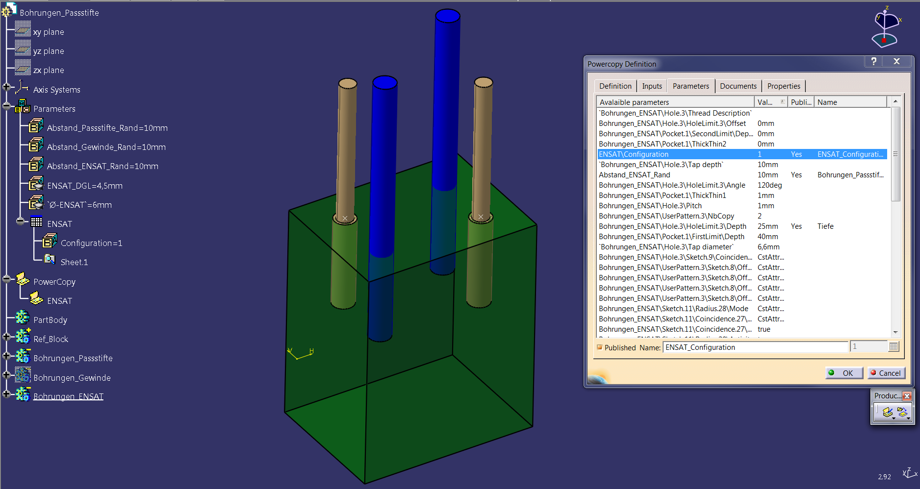

Hi Leute,
ich hab mein PowerCopy für Bohrungen nun fast fertig. Aber irgendwie hängt's jetzt an der Integration der Konstruktionstabelle
Ziel ist beim einfügen der PowerCopy, dass der Benutzer nur den Hauptdurchmesser der Bohrung eingeben muss und sich die Werte für Durchgangsloch und Senkbohrung automatisch (lt. Tabelle) anpassen.
Problem ist: Sobald ich die Tabelle in die PowerCopy einfüge, habe ich nur noch "Configuration" als Parameter zur Auswahl. Damit könnte ich zur Not auch noch leben, aber wenn ich dann die PowerCopy anwende, dann hat dieser "Schalter" keine Funktion
Was mach ich falsch?
