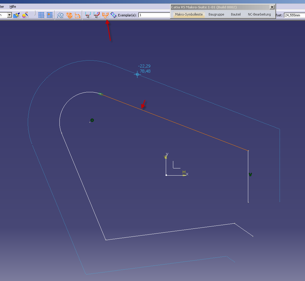

Hallo Zusammen,
ich bin von der R19 zur R21(SP3)-Version gewechselt.
Seitdem kann ich im Sketcher keinen Offset mehr von einem Kurvenzug machen lassen, wenn ich ihn mittels automatischer Suche markiert habe.
Wenn ich die Einzelelemente des Kurvenzugs mittels STRG-Taste auswähle klappt es prima.
Bei einem Rechteck ist das noch machbar, aber sobald der Kurvenzug aus 20 oder mehr Elementen besteht, wird's aufwändig.
Könnt Ihr das Problem nachvollziehen bzw. habt Ihr eine Lösung hierfür?

würde mal darauf tippen dass bei der Suche irgendwas mit markiert ist was nicht offsetfähig ist (z.B. vielleicht Punkt ???) weil bei mir funktioniert es (Skizze aus Linien und Bögen).
Aber mal ne ganz andere Idee:
In der Offset-Befehlsleiste die auftaucht wenn man den Offset-Befehl aktiviert hat gibt es verschiedene Optionen zur automatischen Selektionsfortführung: Keine fortführung, Tangentenstetige Fortführung oder Komplette Konturfortführung (so wie in meinem beigefügten Bild).
Hilft dir dass vielleicht schon weiter?

Hallo Florian,
bei meiner R19-Version hatte es auch funktioniert, weswegen ich ja etwas irritiert war, dass es bei der R21 auf einmal nicht mehr klappt.
Aber danke für den Hinweis beim Offset-Menü. Das ist eine prima Alternative, da der gleiche Zweck erfüllt wird.

warum nehmt ihr nicht die Funktion parallele Kurve im Generative Shape Design, die geht bei jeder Änderung der Skizze automatisch mit.
