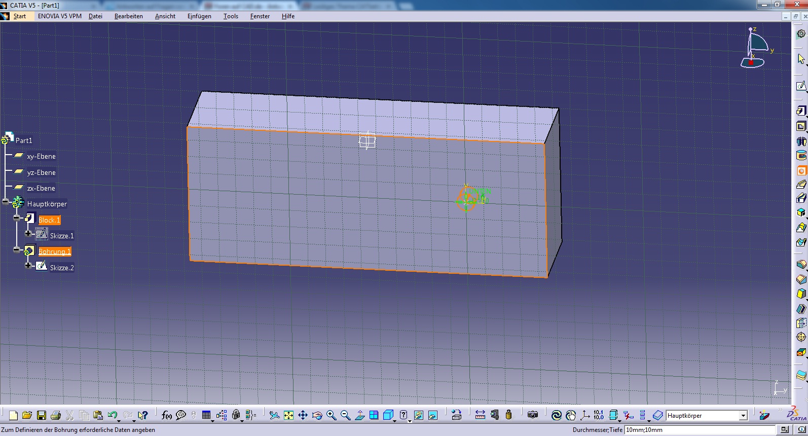

ich benutze Catia V5 R19 und es hat auch lange alles funktioniert. Auf einmal jedoch öffnete sich beim erstellen einer Bohrung (Seite des Objektes markiert) das Menü zum einstellen von Bohrtiefe, Gewinderart, Bohrungsart,... nicht mehr. Dadurch kann ich meine Bohrung auch nicht mehr bestätigen, also keinerlei Bohrungen durchführen.
Ich bin relativ neu in Catia, also bitte ich wenn um eine ausführliche Lösung (ich vermute, dass irgendwo in einem Menü ein Haken fehlt).
Um schnelle Hilfe wäre ich dankbar
Gruß Schnitzi

Willkommen im Forum. Bitte Systeminfo ausfüllen.
Komm dies nur bei Bohrungen vor? Kannst du mal einen Screenshot posten?
ggf hilft die Settings zu löschen (siehe Forensuche)

Hallo Schnitzi,
kann es sein, dass Du mal einen 2. Bildschirm betrieben hast? Dann wäre es möglich, dass das Menü auf dem anderen evtl. nicht mehr vorhandenen Bildschirm erscheint.
Du kannst dann versuchen, nochmal einen 2. Bildschirm anzuschließen und das Fenster wieder zurück zu schieben.

Hallo zusammen, ich habe die Lösung gerade zufällig nach 2 Tagen suche entdeckt.
Wenn man eine Bohrung setzen versucht ist rechts unten im Fenster ein kleines Symbol (ein kleines Fenster) und da muss man drauf drücken, dann kommt das Fenster wieder.
Danke euch allen.
