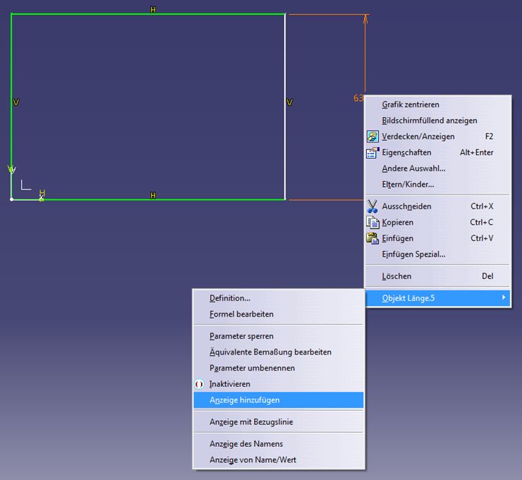

Guten Morgen!
Folgendes Problem:
Ich würde mir gerne im Modus PARTDESIGN die Skizzierbedingungen des Teils anzeigen lassen.
Ich weiss, das man sie kurzfristig aufruft, in dem ich ein doppelklick im Modellbereich auf ein Teil mache, sprich die Objektdefinition aufrufe. Kann ich mir diese Bedingungen auch permanent anzeigen lassen?
Ich hatte das vor einiger Zeit mal zufällig hinbekommen, nach einem Neustart wars dann wieder vorbei...
Vielen Danl im Voraus!
Bruford

Im Skizziermodus mit der RMT auf das Maß klicken und dann im Kontextmenü "Anzeige hinzufügen"
auswählen

Danke für den Hinweis!
Diese Funktion "Anzeige hinzufügen" ist in meinem Kontextmenü irgendwie nicht vorhanden.
Ich dachte auch eher an eine übergreifende Funktion auf sämtliche Bedingungen eines Parts z.B.
Viele Grüße,
