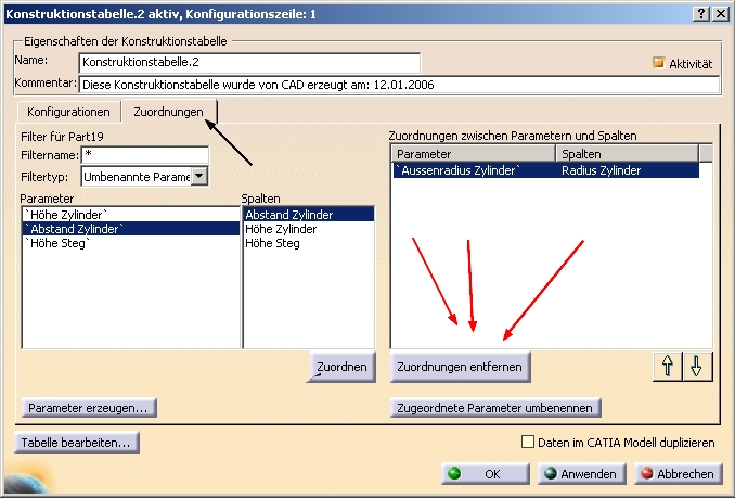

Hallo zusammen !!
Wie kann ich in einem Part,einen Punkt der mit einer Konstr.tab.
verknüpft ist ( nur das Z Mass) wieder löschen( nur die Verknüpfung) so das ich den Punkt im Strukturbaum ändern kann.
VG KH

Hallo Klaus-Heinz,
Du musst die Konstruktionstabelle nicht löschen. Es gibt ein Register im Definitionsfenster der Konstruktionstabelle, das heißt in der deutschen Fassung "Zuordnung". Dort musst Du den entsprechenden Parameter mit der Pfeiltaste vom rechten Fenster rausnehmen.

Hallo zusammen !!
Frage 1
Leider habe ich im Konstr. Fenster nichts auf der rechten Seite stehen
(die vorhande Ko.tabelle funktioniert auf jedenfall) nur in der Mitte
Wo habe ich da einen Fehler drin ?

siehe Bild und siehe oben

Hallo Klaus-Heinz,
ich habe erst jetzt Dein Bild gesehen. Bist Du sicher, dass das Deine zu bearbeitende Konstruktionstabelle ist, oder ist das eine neue. Falls das Deine Konstruktionstabelle ist, wäre es ein Wunder, wenn sie funktioniert, so ohne Zuordnungen.
