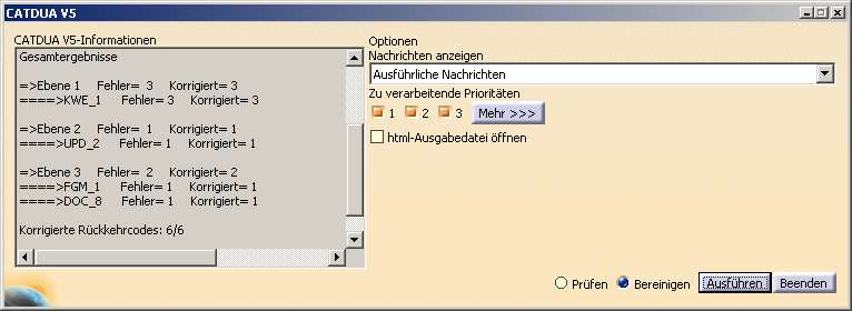

Hallo A.F.,
CATDUA durchführen, dann wird das Teil richtig dargestellt.
Stefan R.

Hallo A.F.,
bei mir wird die Tasche nach einem CATDUA-Lauf richtig dargestellt. Siehe CATDUA-Informationen:
Stefan R.

Hallo Stefan R.,
dieselben Informationen zeigt CATDUA mir nach der Bereinigung auch an.
Am Effekt mit der Richtungsumkehr bei der Spiegelung ändert sich aber leider nichts

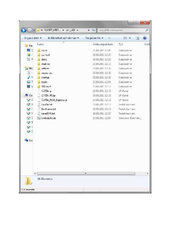

noch ein Vergleich: Schau Dir mal die Anzahl der installierten Dateien und Verzeichnisse im CATIA-Installationsverzeichnis der jeweiligen Rechner an. Gibt es da einen Unterschied größer als 10 Dateien? Dieses Problem gab es früher sehr häufig. Teilweise war hier die Vermutung, dass die Kombination von Schreibrechten, CATIA-Absturz und eventuell Virenscanner zum "Verlust" von tausenden Dateien führte. Mit Schreibschutz auf alle Dateien und Betreiben von CATIA nur als User trat dieses Problem kaum noch auf.
Weiterer Test: Existiert die Datei "OSNT" (bei Windows) im CATIA-Installationsverzeichnis? Wenn nicht, so ist die Grundinstallation fehlgeschlagen und CATIA muss neu installiert werden.

CATInstallPath.pdf
Hallo Lusilnie,
im Anhang ein Screenshot vom CATInstallPath, die Datei OSNT befindet sich im übergeordneten Verzeichnis. Bis hierhin ist das bei allen Rechnern identisch.
Welche Unterordner wären denn noch relevant?

Hallo A.F.,
ich meinte, Du sollst mal in das dem Screenshot übergeordnete Verzeichnis gehen und dort mal auf "Eigenschaften" (über die rechte Maustaste auf das Verzeichnis). Hier sollte Dir Windows anzeigen, wie viele Dateien und Verzeichnisse sich im selektierten Verzeichnis befinden. Diese Angaben vergleichst Du dann auf allen Rechner, ob die Dateianzahl sich um mehr als 10 Dateien unterscheidet. Wenn ja, hast Du einen möglichen Grund für das unterschiedliche Verhalten.
mfg,

Problem gelöst
Im CATDLLPath hat die Datei CATPartDesignUpdate.dll gefehlt.
Vielen Dank an Alle für die Tipps.
