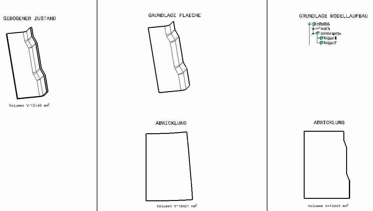

im Modul "Aerospace Sheetmetal" ist mir folgender Sachverhalt aufgefallen.
Wenn man mittels einer Fläche als Grundlage ein sog. Web, also den Körper, und das gesamte Biegeteil in einem Zug erzeugt und dann die Abwicklung erstellt, produziert CATIA eine unerwartete Abwicklung.
Wenn ich diesen Winkel mit den Durchsetzungen Schritt für Schritt mit den einzelnen Befehlen aufbaue, erscheint die Abwicklung logisch.
Wieso:-)?
Ich habe die Volumen der einzelnen Körper angefügt und es erscheint mir, dass CATIA beim Aufbau über Flächen nicht wirklich ein Tiefziehteil erzeugt (Volumen der Abwicklung ist größer wie gebogenes Teil). Somit ist diese Vorgehensweise falsch?! Außer ich habe einen Haken vergessen zu setzen:-).
Roman
