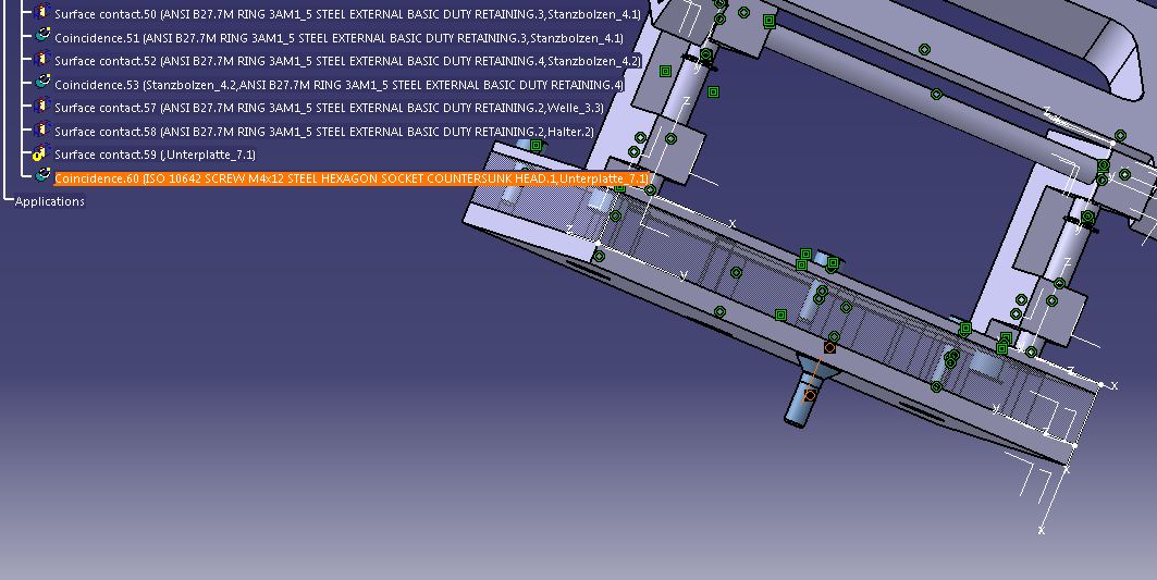

Ich bin gerade erst neu im Konstruktionsgeschäft und versuche in einem Product vorher eingefügt Schrauben (Aus dem Normteilekatalog)in mein Werkstück zu platzieren.
Habe Constraints auf die Mittelachse der Bohrung und der (Senk-)Schraube gesetzt und wenn ich jetzt aktualisiere dreht sich die Schraube entgegengesetzt zum Loch an die Bohrung.
Kann mir bei diesem Problem jemand weiterhelfen?

WELCHEN Constraint hast du gesetzt?
Über einen Doppelklick im Baum auf den Constraint kommst du wieder in dessen Definition. Wenn Catia dir dort Pfeile anbietet, klick doch mal auf einen...

Ich habe mich für den Coincidence-Constrain entschieden und das mit den Pfeilen habe ich vorhin auch schonmal gelesen, nur leider sind bei mir keine da...

Hier ist ein Bild zu meinem Problem...

Hoppala, hab gerad gesehen, dass es für einen coincidence Constraint auf achsen keinen Pfeil gibt .
Dann positionier doch eben noch den Schraubenkopf mit einem Offset-Constraint. Da bekommste dann die Pfeile.
Alternativ kannst du die Schraube auch manuell in die ungefähre position drehen und dann dein Product updaten. Der Coincidence constraint springt immer auf die nächstliegende Lösung!

Oh ja Dankeschön!! Klappt bestens
Hätte ich auch selber drauf kommen können
