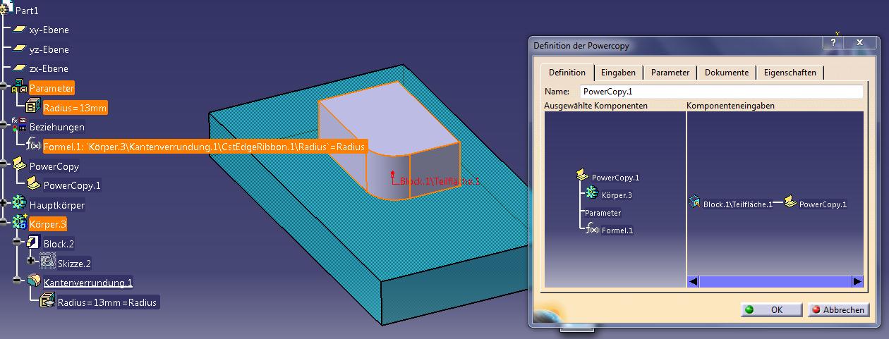

Guten Morgen liebe CADler,
Power Copies, UDFs und Dokumentenvorlagen können ja Parameter von der Zielumgebung, in die sie eingefügt werden übernehmen. Aber gibt es auch die Möglichkeit, dass das eingefügte Teil einen Parameter an die Zielumgebung übergibt?
viele Grüße
Arne

Hi Arne.
Klar geht das!
Du hast einen Benutzerparameter?
Dann klicke ihn doch einfach mit an, bei der Powercopy-Definition!
Dann findest du Ihn auch im Zieldokument nach Einfügen der Powercopy.
gruß, Tom

Hallo Tom,
ich wollte den Parameter nicht nur in die Zielumgebung einfügen, sondern die Zielumgebung damit verändern - so war zumindest meine ursprüngliche Idee, von der ich mittlerweile wieder weg bin, weil ich damit eine Schleife erzeugt hätte.
Abert vielen Dank für deine Mühe, ein Beispiel zu erstellen!
