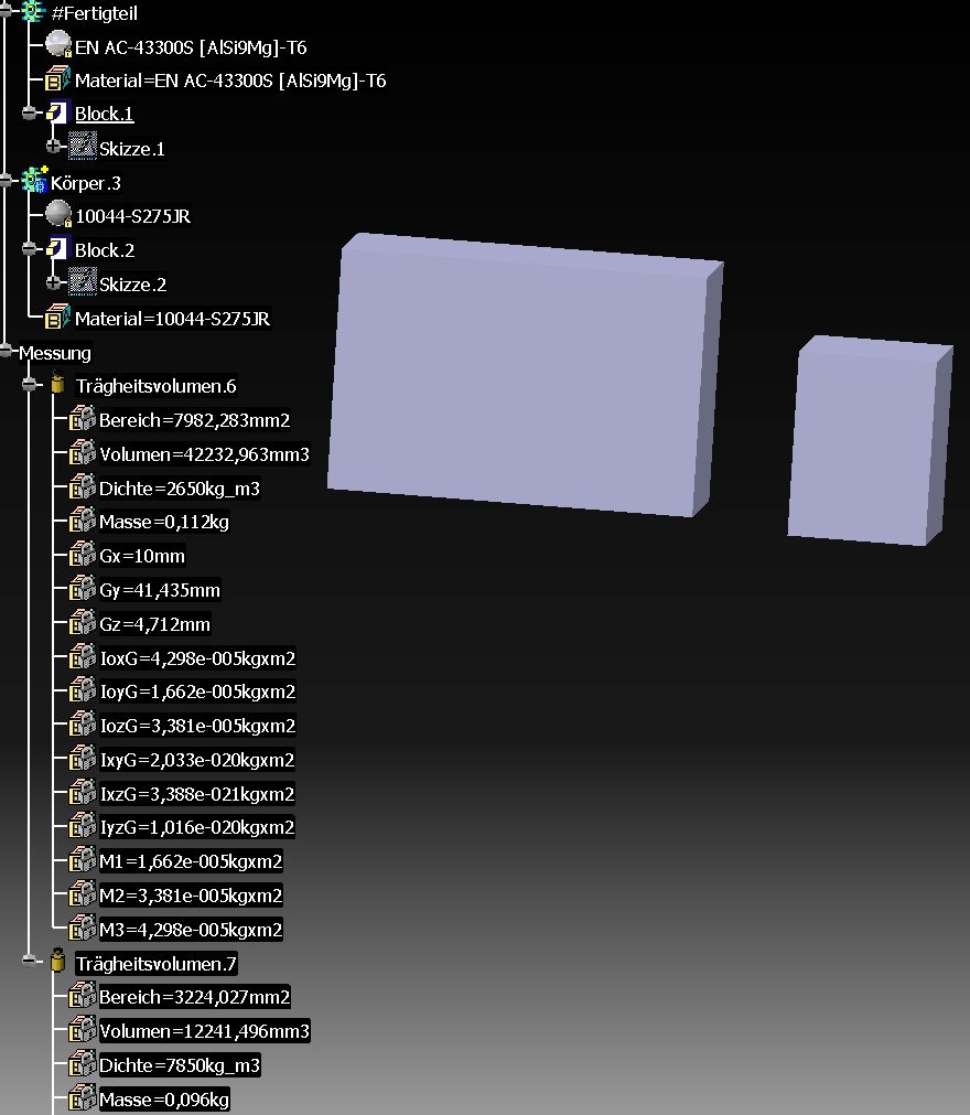

erstellt am: 07. Sep. 2012 06:47    Editieren oder löschen Sie diesen Beitrag!  <-- editieren / zitieren -->   Antwort mit Zitat in Fett Antwort mit kursivem Zitat    Unities abgeben: 1 Unity (wenig hilfreich, aber dennoch)2 Unities3 Unities4 Unities5 Unities6 Unities7 Unities8 Unities9 Unities10 Unities
habe das eben mal durchprobiert; leider stimmt auch da die Rechnung nicht...
Hab mal 2 Pics angehängt, einmal beide Körper separat und einmal assembled.
Sorry, Erklärung vergessen
Körper1 hat 0,112 kg
Körper2 hat 0,096 kg
nach Zusammenbau hat der Gesamtkörper angeblich 0,144 kg
Wahrscheinlich gibts da ne Kernspaltung und es geht Gewicht in Form von Energie verloren
[Diese Nachricht wurde von DMaier am 07. Sep. 2012 editiert.]

Lusilnie
Beiträge: 1486
Registriert: 13.07.2005
erstellt am: 07. Sep. 2012 23:30    Editieren oder löschen Sie diesen Beitrag!  <-- editieren / zitieren -->   Antwort mit Zitat in Fett Antwort mit kursivem Zitat    Unities abgeben: 1 Unity (wenig hilfreich, aber dennoch)2 Unities3 Unities4 Unities5 Unities6 Unities7 Unities8 Unities9 Unities10 Unities Nur für DMaier 10 Unities + Antwort hilfreich
Hallo DMaier,
da bist Du ja wieder mal auf ein tolles "Feature" (oder ist es doch ein "Bug"?) gestoßen! Ich habe anhand Deiner Beschreibung die ganze Problematik mir noch einmal angeschaut. Ich kann Dein Problem nachstellen! Beim Assembly scheint die Logik sich zu verabschieden, wobei ich dies in gewisser Weise noch logisch nachvollziehen kann: Wo ist denn beim "Assemblen" die Grenze zwischen den Körpern zu definieren?
Also: Der von mir als Lösung beschriebene Weg funktioniert nur, wenn die Körper im Baum "nebeneinander" liegen. (Das ist der Fall, der bei uns vorkommt.) Mit booleschen Operationen funktioniert dies nicht mehr, obwohl die Beschreibung der Einstellung in "Tools-Options" etwas anderes suggeriert.
Und nun noch zu Deinen Darstellung von Umwandlung von Materie in Energie: Hier war Dassault mal konsequent und ermöglicht uns auch die Umwandlung von Energie in Materie. (Oder ist es die Vernichtung bzw. Erschaffung von Materie?) Teste doch mal folgendes: Selektiere bei der Gewichtsberechnung zuerst den Body "Körper.3" und addiere dann mittels Selektion bei gedrückter STRG-Taste (CTRL-Taste) den Body "#Fertigteil" dazu. Schon hast Du Masse generiert, einfach so aus dem Nichts...
Fazit: Du kannst nur eine saubere Berechnung bekommen, wenn Du die Bodies nicht miteinander verschmilzt. Alles andere führt zu fehlerhaften Ergebnissen, wobei hier die Möglichkeiten fast unendlich sind...
mfg,
