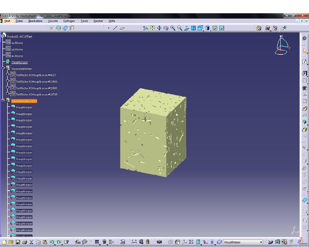

Hallo zusammen!
Ich habe eine Faserstruktur erstellt (automatisiert) und möchte diese als step oder igs-Datei exportieren, um sie in anderer Software weiterzuverwenden.
Folgende Schritte mache ich dabei:
1. Erstellung aller Fasern (300-1000 Stück, 3mm Länge, 0.025mm Durchmesser) als parts
2. CATPart aus Produkt erstellen
3. Die Körper der Fasern per boolschem Operator von einem Block abziehen (ich benötige für Strömunsberechnungen den die Fasern umgebenden Fluidblock)
Ein solcher Block ist im Bild zusehen.
Wenn ich die .igs öffne, bekomme ich je nachdem, wieviele Fasern vernwendet wurden mehr oder weniger, Geometriefehler. Wie könnte ich das beheben? Mein nächstes Problem ist, dass ich einen Volumenkörper benötige und kein Geometrisches Set. Über "Zusammefügen"+"Flächen schließen" versucht, bekomme leider nur eine Fehlermeldung.
Beim Exportieren ist Volumenkörper - Schalenelement eingestellt, kann es sonst an dortigen Einstellungen liegen und die Einstellung der small scale  macht auch keinen Unterschied (allerdings verwende ich ein makro)
Es wäre genial, wenn mir jemand weiterhelfen würde, ich tappe als blutiger Anfänger nunmal völlig im Dunkeln :-(
Vielen Dank und Grüße,
Lennart
