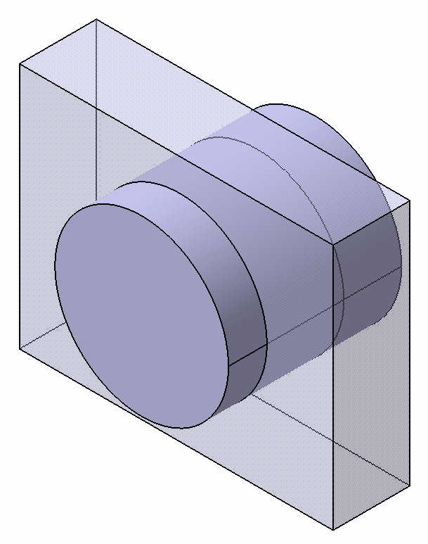

Ich habe in einem Part (Steckerumspritzung) drei Körper und möchte ein Körper (Umspritzung) Transparent sehen. Habe aber das Problem, wen ich die Transparenz von 0 erhöhe, alle deri Körper transparent werden. Was mache ich falsch bzw. wer kann mir da helfen?
Als Beispiel (siehe Anhang) habe in einem leeren Part ein Klotz und ein Zylinder gezeichnet und den Klotz transparnt gemacht. Da funktioniert es, aber nicht in meinem Part (Steckerumspritzung). Bitte um Rückinfo, DANKE!

Hallo Alexander,
hast du auch nur den Körper (Umspritzung) transparent gesetzt?
Sollt eigentlich funktionieren, wenn du nur ein Pad in dem Körper hast

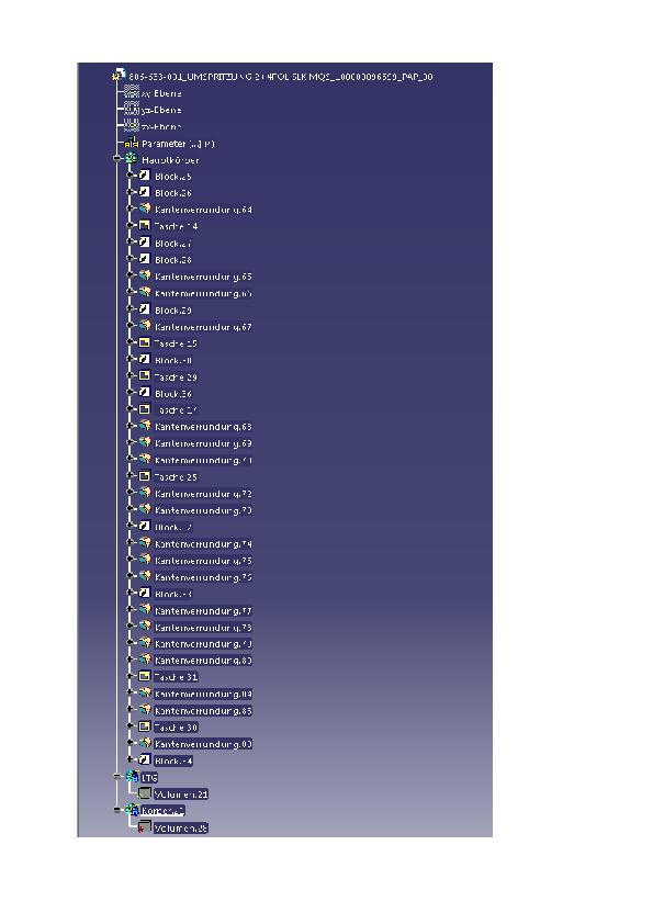

Hast du mal ein Screenshot vom Strukturbaum?
Gruß Uwe
artle
CAx-Administration, ehem. Konstrukteur
Sehen Sie sich das Profil von artle an!   Senden Sie eine Private Message an artle  Schreiben Sie einen Gästebucheintrag für artle
Beiträge: 251
Registriert: 27.11.2003
erstellt am: 17. Aug. 2012 11:26    Editieren oder löschen Sie diesen Beitrag!  <-- editieren / zitieren -->   Antwort mit Zitat in Fett Antwort mit kursivem Zitat    Unities abgeben: 1 Unity (wenig hilfreich, aber dennoch)2 Unities3 Unities4 Unities5 Unities6 Unities7 Unities8 Unities9 Unities10 Unities
Mappe1.pdf
Anbei Screenshot vom Strukturbaum.
Ciao, Alexander
moppesle
Beiträge: 3438
Registriert: 28.05.2009
CATIA V5 R19 SP9
WIN 7 64bit
erstellt am: 17. Aug. 2012 11:34    Editieren oder löschen Sie diesen Beitrag!  <-- editieren / zitieren -->   Antwort mit Zitat in Fett Antwort mit kursivem Zitat    Unities abgeben: 1 Unity (wenig hilfreich, aber dennoch)2 Unities3 Unities4 Unities5 Unities6 Unities7 Unities8 Unities9 Unities10 Unities Nur für artle 10 Unities + Antwort hilfreich
Hallo Alexander,
ich sehe gar keinen Körper Umspritzung
Gruß Uwe
artle
Beiträge: 251
erstellt am: 17. Aug. 2012 11:42    Editieren oder löschen Sie diesen Beitrag!  <-- editieren / zitieren -->   Antwort mit Zitat in Fett Antwort mit kursivem Zitat    Unities abgeben: 1 Unity (wenig hilfreich, aber dennoch)2 Unities3 Unities4 Unities5 Unities6 Unities7 Unities8 Unities9 Unities10 Unities
Sorry!
Hauptkörper ist die Umspritzung, LTG ist die Leitung und Körper.21 ist der Kontaktträger.
Ciao, Alexander

erstellt am: 21. Aug. 2012 13:58    Editieren oder löschen Sie diesen Beitrag!  <-- editieren / zitieren -->   Antwort mit Zitat in Fett Antwort mit kursivem Zitat    Unities abgeben: 1 Unity (wenig hilfreich, aber dennoch)2 Unities3 Unities4 Unities5 Unities6 Unities7 Unities8 Unities9 Unities10 Unities Nur für artle 10 Unities + Antwort hilfreich
Hallo artle,
zumindest bei einem der körper kann ich dein Problem nachvollziehen, nämlich beim LTG. Dieses ist ein kopierter Körper, der aus einem anderen Part zu stammen scheint (grüne Raute am Körper).
Wir haben das gleiche Problem bei veröffentlichten Körpern, die wir in andere parts kopieren. Die Grafikinformationen werden zum Zeitpunkt der Kopiervorgangs mit übergeben. Ändert man Farbe oder Transparenz des Quellkörpers, hat dies keine Auswirkung auf den kopierten Körper. Am kopierten Körper kann man herumfummeln soviel man will, er nimmt keine Änderungen an.
Erst wenn man eine geometrische Änderung am Quellkörper vornimmt (und anschließend wieder zurücknimmt), wird der Zielkörper rot und "will aktualisiert werden". Tut man dies, werden in einem die dann herrschenden Grafikeigenschaften mit übergeben.
