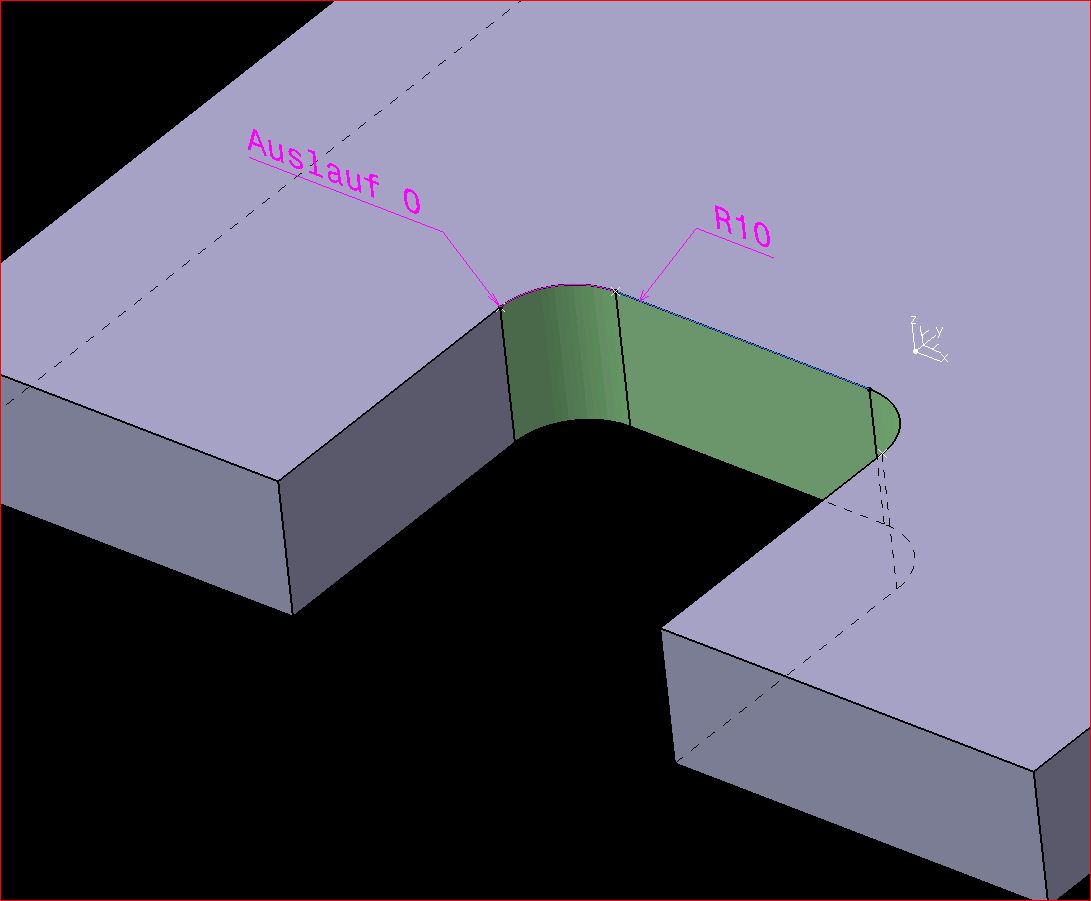

Gibt es eine Möglichkeit einen Radius in Part Design auf Null auslaufen zu lassen ??
Radius soll an der blauen Linie komplett R10 und dann am Eckenradius (Rosa Kurve) am Scheitelpunkt auf 0 auslaufen.

wenn für dich 1/1000 mm = Null ist  kannst du es über einen variablen Radius mit Limitierung erstellen.
Gruß Uwe

Hallo Moppesle  !
Danke !!
Ja da mit kann ich leben.
Auch wenn es mich von Dassault S. her wundert das man den Radius
nicht auch bis 0 laufen lassen kann.
Danke auch an Clinton ! Wollte GSD vermeiden ( wie Sie schon sagen der Aufwand )
