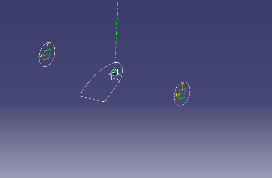

Baue gerade für meine CAD Hausarbeit ein Skateboard und z.Z hänge ich bei der Achse fest.
Ich möchte gerne das runde Profil mit dem in der Mitte (Siehe Bild 1) verbinden.

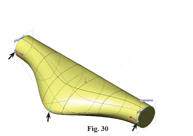

Ich habe in einem anderen CAD Tutorial gesehen (wo auch eine Skateboardachse in Solidworks gebaut wurde), dass man
dies mit dem Feature "Drafted Filleted Pad" erzeugt (Siehe Bild 2). Jeoch kann ich bei diesem Feature nicht zwei Profile auswählen, sondern nur ein Offset bzw. eine Ebene.
Hat vielleicht jemand einen Lösungsansatz für mein Problem? Bin über jeden Kommentar dankbar.

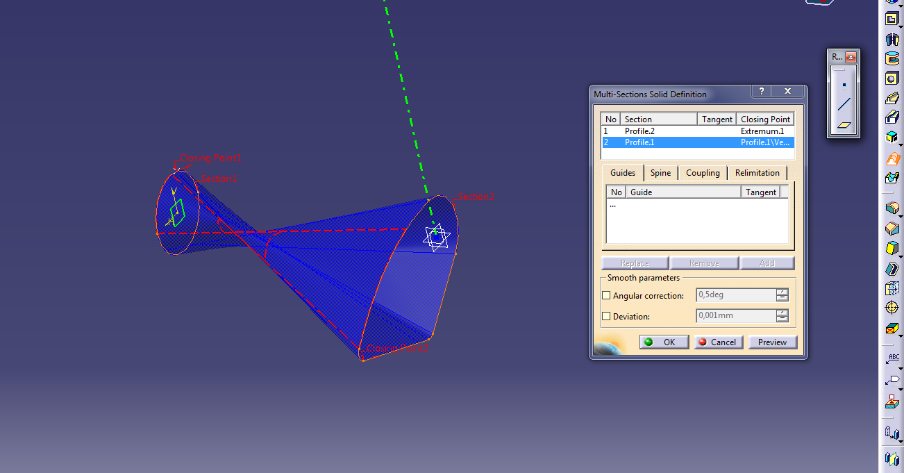

Okay, also nach ein wenig rumprobieren hab ichs dennoch nicht geschafft das solid auszutragen. Bekomme immer eine Fehlermeldung (Siehe Bilder). Was muss ich denn dabei alles anwählen?
Ich weiß, dass ich nichts weiß.
-Platon-
bgrittmann
Beiträge: 12206
CATIA V5R19
erstellt am: 16. Jul. 2012 21:05    Editieren oder löschen Sie diesen Beitrag!  <-- editieren / zitieren -->   Antwort mit Zitat in Fett Antwort mit kursivem Zitat    Unities abgeben: 1 Unity (wenig hilfreich, aber dennoch)2 Unities3 Unities4 Unities5 Unities6 Unities7 Unities8 Unities9 Unities10 Unities Nur für dnb 10 Unities + Antwort hilfreich
Du musst die Endpunkte (Closing Point) und die Laufrichtung der Profile so wählen, dass der Volumenkörper nicht torrdiert. (siehe auch Doku und Forensuche)

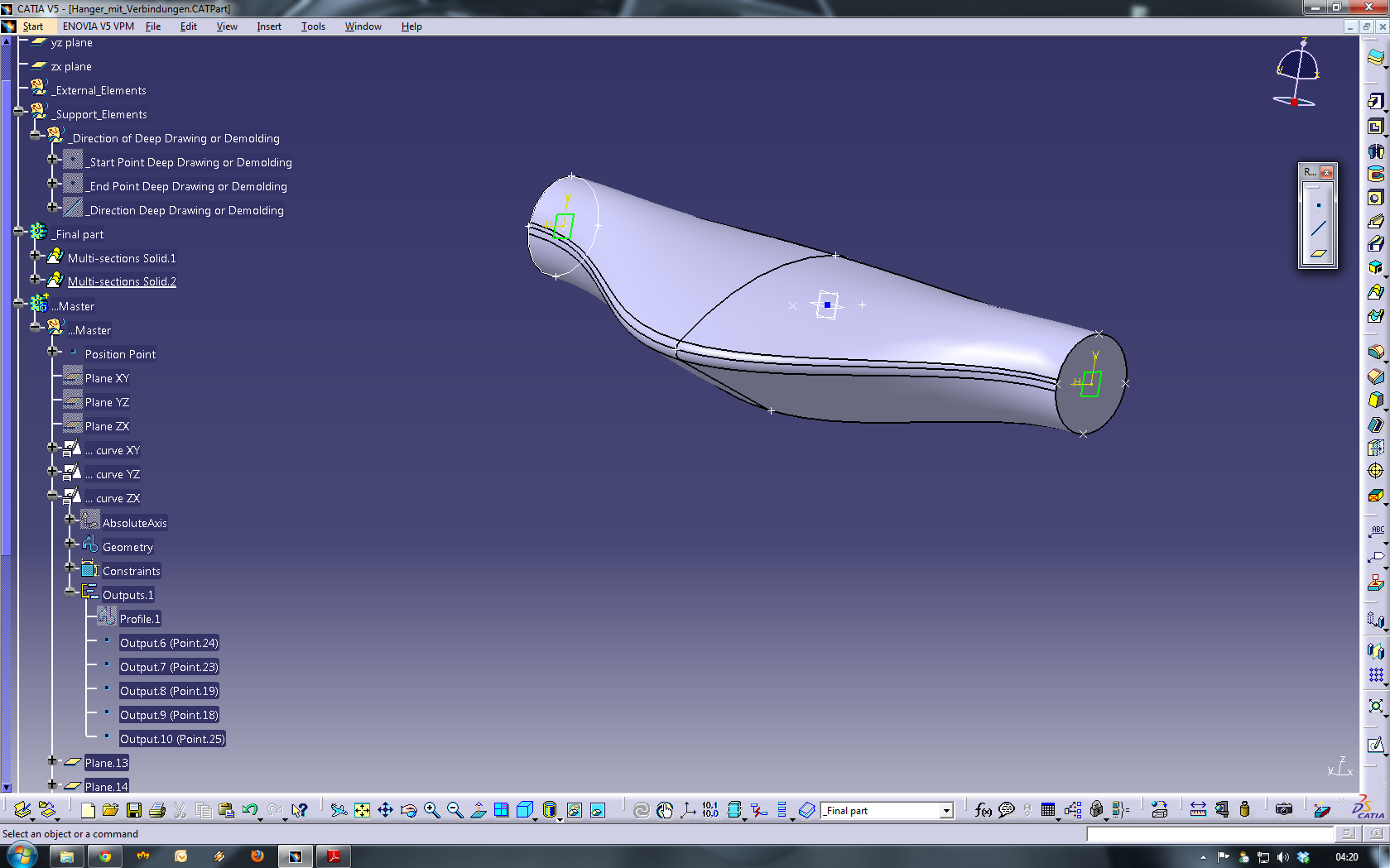

Ich hab hinbekommen! Danke für deine Hilfe!
Hier ist auch nochmal ein Video, welches erklärt wie man mit dem Feature umgeht.
