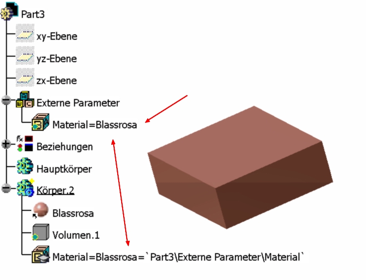

Hallo liebe Gemeinde,
ein einfaches, aber recht lästiges Problem:
In einer Baugruppe habe ich ein Part, von dem ich einen Körper veröffentlicht habe. Diesen habe ich in ein anderes Part eingefügt ("Als Ergebnis mit Verknüpfung") und dort von einem grösseren Körper abgezogen.
Mein Problem: ändere ich geometrische Eigenschaften (wie Größe oder hinzufügen einer Nut) des QUELLkörpers, merkt das der kopierte Körper und will aktalisiert werden. Ändere ich hingegen die Opazität oder, viel wichtiger, die Farbe einer Teilfläche des Quellkörpers, merkt der kopierte Körper davon nichts. "Eigenschaften zurücksetzen" hilft hier nichts, der "Aktualisieren"-Knopf ist ausgegraut. Manchmal hat es geholfen, den Befehl "Kontextbedingungen definieren" zu starten und direkt wieder mit OK zu schließen, dann wurde das Zielpart komplett rot und wollte aktualisiert werden.
Wie aktualisiere ich manuell die Grafikeigenschaften des Zielkörpers?

Hallo Normteildompteur,
mit Farben krieg ich es bisher auch nicht hin, aber mit dem Materialparameter lässt sich was anstellen. Es gibt ja auch Farben als Material.
Man kann beiden Körpern ein Material zuordnen. Dann von dem ersten Teil den Materialparameter mit Verlinkung in das 2. Teil einfügen. Dort den vorhandenen Materialparameter mit dem externen per Formel verknüpfen.
Leider sieht man den Effekt nur, wenn man die Ansicht auf Material umgestellt hat, - außerdem braucht man den Materialparameter ja evtl. anderweitig.

Hallo ihr beiden,
vielen Dank für die Antworten, aber beides ist nicht wirklich hilfreich...
@Möhrchen: nein, Materialzuweisung und Ansicht umschalten möchte ich in der Tat vermeiden.
@Rick: "die Grafikeigenschaften werden nicht mit übergeben..." ist so nicht richtig. Es werden genau die Grafikeigenschaften mit übergeben, die zum Zeitpunkt der Verlinkung bestehen: ein blauer Würfel mit 75% Opazität ist auch in der Kopie blau und transparent. Ändert man den Quellwürfel zu 100% Opazität und grün, BLEIBT die KOPIE aber blau und transparent.
Aber ich will grün!
