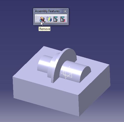

ich mache ab und an einfache Konstruktionen in Catia. Nun möchte ich zum ersten mal eine Welle von einem Block abziehen (im Part-Design). Doch wie funktioniert das denn? Ich habe gelesen, dass das im Assembly-Design über die Assembly-Features funktionieren soll, die finde ich da aber auch nicht. Das müsste doch quasi eine Standardoperation sein?
Ich hoffe, dass ihr mir kurz auf die Sprünge helfen könnt.

die Funktion die du suchst heist "Remove". Diese ist findest du in der Toolbar "Bolean Operations". (im Part Design)
Vorraussetzung ist, das du die Welle und den Block jeweils in ein Body packst.

Ist halt abhängig davon, wie deine Struktur aussehen soll: entweder so, wie Uwe es vorgeschlagwn hat, also komplett im Part Design, oder wie du auch schon angedeutet hast im Assembly Design. Dort sinds die ASSEMBLY-FEATURES.
