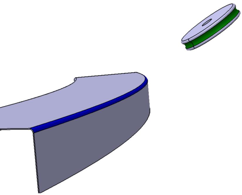

Hallo Leute,
ich möchte die Fläche einer Walze (grün) an die Fläche eines Profils (blau) anlegen. Mit Punkt- oder Linienbedingung funktioniert das nicht, da keine ebene Fläche vorhanden ist.
Panda

Hi Panda und willkomm,en im Forum.
Probier mal die Bedingung "Contact Constraint"
gruß, Tom

erstellt am: 19. Jun. 2012 16:46    Editieren oder löschen Sie diesen Beitrag!  <-- editieren / zitieren -->   Antwort mit Zitat in Fett Antwort mit kursivem Zitat    Unities abgeben: 1 Unity (wenig hilfreich, aber dennoch)2 Unities3 Unities4 Unities5 Unities6 Unities7 Unities8 Unities9 Unities10 Unities
Meines Wissens nach brauch man für die Kontaktbedingung mind. 1 ebene Fläche oder?

Original erstellt von panda1:
Nein, es gibt verschiedene Typen von Kontakt. Es ist auch Linien- und Punktkontakt moeglich.
Sauber ist das aber alles nicht. Das Unwort heisst 'B-Rep-Zugriff'
Besser ist es, wenn Du in Deinen Parts steuernde Drahtgeometrie hast, die dann auch fuer die Zusammenbaubedingungen verwendet wird.
LG ... Wolfi

Schonmal vielen Dank für die Antworten.
Mit Drahgeometrien kenne ich mich noch nicht aus. Kanns du mir die benötigten Funktionen nennen damit ich mich da einarbeiten kann?

'Drahtgeometrie' oder auf deutsch wireframe  ist eigentlich nix weiter als der Oberbegriff fuer Linien, Kurven, usw. - Also nix Geheimes
Das was halt weder Solid noch Surface ist.

Hab's hinbekommen!
Vielen Dank für die Hilfe!
