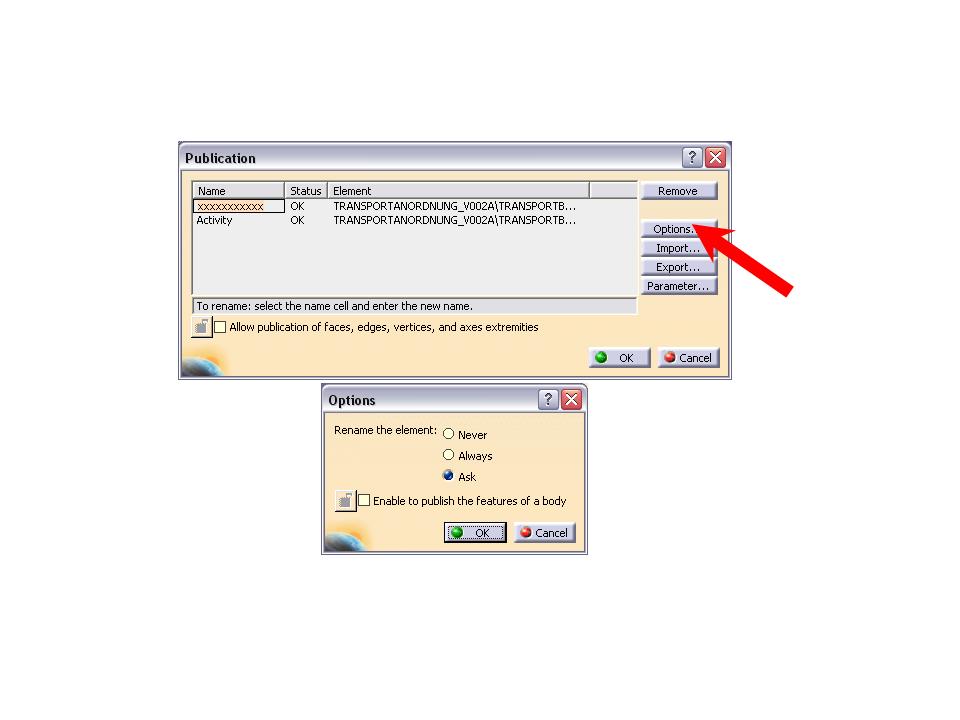

wo finde ich unter Optionen die Einstellung das bei Änderung des Publicationsnamen gleichzeutig der Name des veröffentlichten Element geändert wird?

bei mir ist es so:
Wenn ich die Publication umbenenne, dann wird das publizierte Element umbenannt, die Publication selber behält aber ihren alten Namen...

das hat mir jetzt keine Ruhe gelassen...
unter Publication kann man die Option einstellen, siehe Anhang.

also ich benenne unter Tools/Publication den Namen um, dann ändert sich der Body, Face usw. automatisch
Gruß Uwe

Hi Tom,
bin nun beim probieren auch darauf gestoßen.
Gruß Uwe

soweit klar.
Wenn ich das Element vorher in ein anderes Part als "Ergebnis mit Link" kopiert habe, ändert sich bei dieser Vorgehensweise nur der Name in der Klammer.
Beispiel:
Externe Verweise
-Skizze Name alt (!..Pfad /Skizze Name neu)
Wie kann ich das ändern? bzw. automatisch (Makro?) umbenennen?

Hallo David,
ohne Makro gehjt das glaube ich nicht.

Hallo nochmal,
ich helfe mir immer so, das ich die Namen (neutral) gestalte.
Dann erspare ich mir die umbenennerei.
