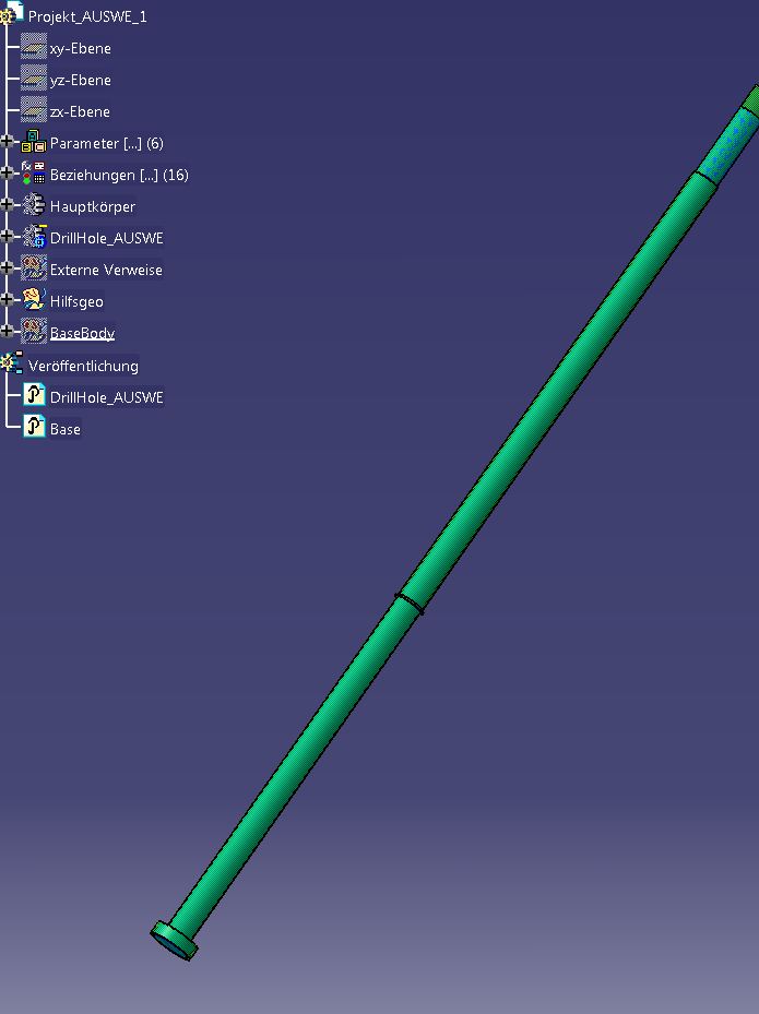

Hallo liebe Gemeinde,
bin noch recht neu hier und konnte schon viel hilfreiches aus anderen beiträgen mitnehmen.
Da ich zu meinem derzeitigen Problem leider nichts finden konnte, traue ich mich mal und werfe die Frage in die Runde:
Ist es mir möglich, die Farbe eines Abzugskörpers auf die Öffnung im Bauteil zu übertragen, welche durch den AZK entstanden ist?
Z.B. habe ich einen Stift mit dazugehörigem AZK (grün). Füge diesen über Boolsche Operationen in ein Platte ein und möchte,dass das Bohrloch in der Platte ebenfalls grün eingefärbt ist, auch wenn ich die Platte jetzt einzeln öffnen würde.
Soweit ich weiß,ist das möglich....komm nur nicht drauf
Kann mir jemand einen Tipp geben?

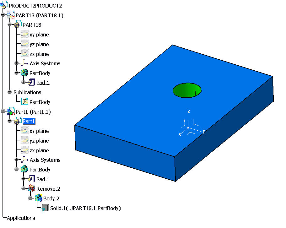

bei mir ist der PartBody blau eigefärbt.
Der AZK ist grün eingefärbt.
Dann BoolscheOP und das entstandene Loch ist grün und der Rest des Körpers ist blau.
Genauso kann ich auch nachträglich den AZK in Strukturbaum einfärben.
Auch wenn ich den obersten Körper nachträglich gelb einfärbe, ist der AZK noch grün!

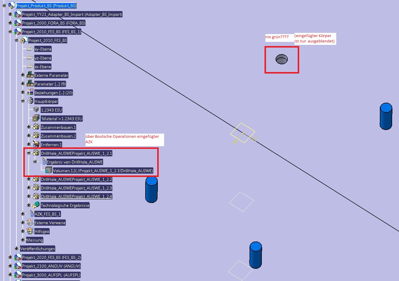

hmmm...genau so hab ich das auch....denke ich zumindest (siehe Bild)
wenn ich dann meinen AZK über B-Operartionen einbinde entstehen zwar die löcher einwandfrei,klappt auch alles aber die Färbung übernimmts nicht....villeicht ne Einstellungssache,dass sowas ÜBERHAUPT angezeigt wird?

habe das mal ausprobiert --> funktioniert!
In deinem Strukturbaum sehe ich ein Assemble und kein Remove- Symbol, was hat es damit auf sich?

das liegt an ner einstellung im MTD.
dadurch wird anstatt "entfernen/hinzufügen" nämlich "zusammenbauen" gemacht.
hab das mal herausgenommen und die ganze operation nochmal wiederholt....wenns mit "entfernen" gemacht wird zeigts mir das auch nicht an.
also liegts nicht an den AZK's oder der Form,wies zusammengebaut wird.
ERGO:
ist es vielleicht möglich,dass über optionen ne einstellung verändert werden muss?
