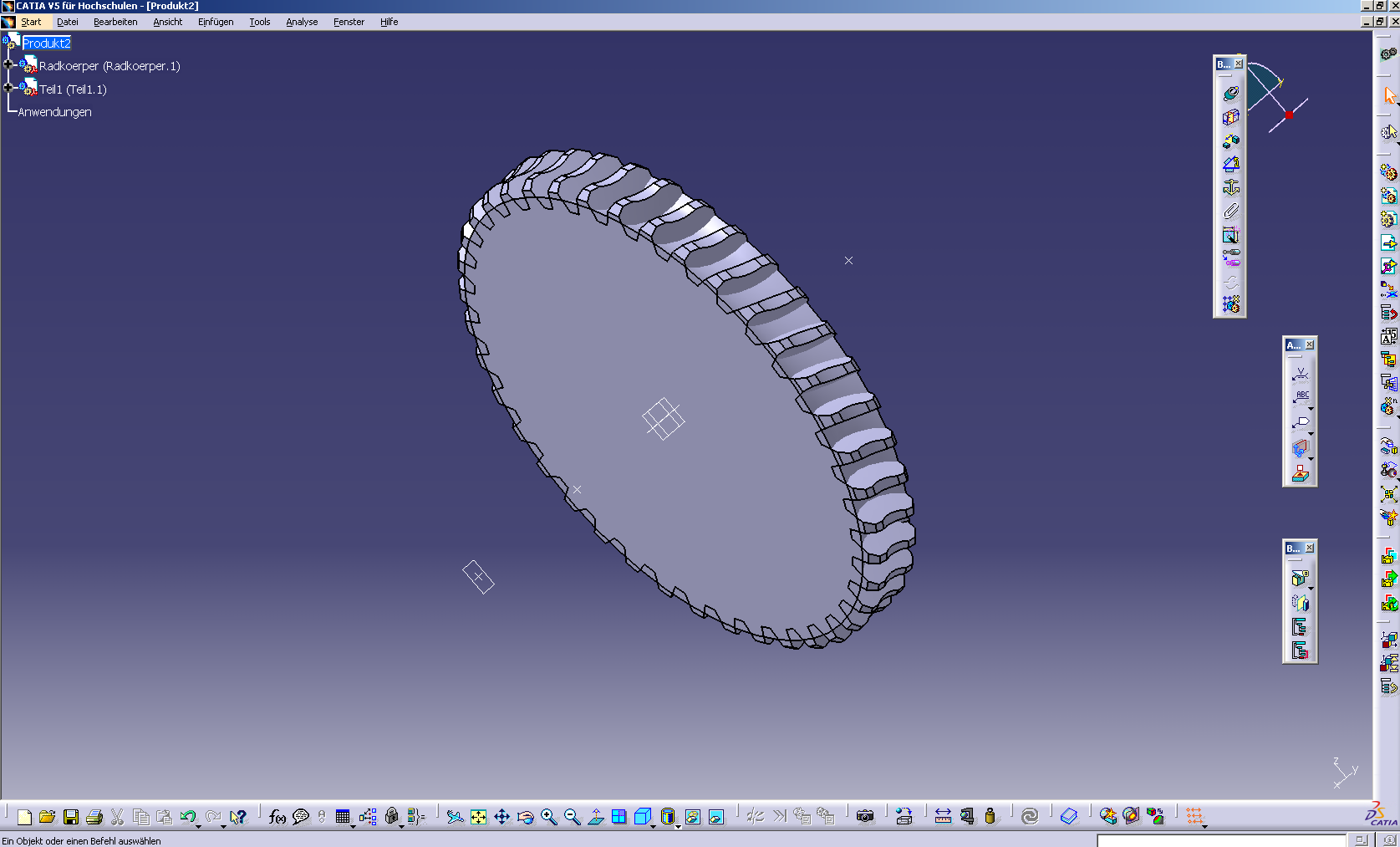

Servus,
wie im Bild gezeigt, habe ich ein Zahnrad aus zwei Parts generiert, welche ich in einem Product übereinander gelegt habe (in einem Part ging das leider nicht wie gewünscht)
Jetzt würde ich gerne die Parts miteinander verschmelzen, dass ich anschließend nur noch ein Part habe; - auf die einzelnen Features brauche ich auch keinen Zugriff mehr.
Wenn ich BEIDE Parts unter "Tools->CatPart aus Product" verbinden möchte, kann ich im folgenden Dialog leider nicht auf OK drücken (deaktiviert). Für einzelne Parts geht das, bringt mir allerdings nichts.
Wäre toll, wenn mir jemand weiter helfen könnte.

Klick nach dem Starten der Funktion "CATPart aus Produkt generieren" auf deines obersten Eintrag im Baum (also dein Root-Product)
