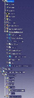

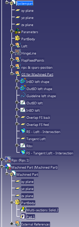

Oach
Sehen Sie sich das Profil von Oach an!   Senden Sie eine Private Message an Oach  Schreiben Sie einen Gästebucheintrag für Oach
Beiträge: 9
Registriert: 04.05.2012
erstellt am: 08. Mai. 2012 09:56    Editieren oder löschen Sie diesen Beitrag!  <-- editieren / zitieren -->   Antwort mit Zitat in Fett Antwort mit kursivem Zitat    Unities abgeben: 1 Unity (wenig hilfreich, aber dennoch)2 Unities3 Unities4 Unities5 Unities6 Unities7 Unities8 Unities9 Unities10 Unities
ich denke den Teil kann ich zeigen

Oach
Beiträge: 9
erstellt am: 08. Mai. 2012 11:04    Editieren oder löschen Sie diesen Beitrag!  <-- editieren / zitieren -->   Antwort mit Zitat in Fett Antwort mit kursivem Zitat    Unities abgeben: 1 Unity (wenig hilfreich, aber dennoch)2 Unities3 Unities4 Unities5 Unities6 Unities7 Unities8 Unities9 Unities10 Unities
oh, tut mir leid, hab ich total vergessen
Pad.1 sind die Rippen, Multi-sections Solid.2 ist der Flügel. Diese beiden Teile stehen senkrecht aufeinander und durchdringen sich. Die Rippen sollen aber nur auf einer Seite sein und auf der anderen abgeschnitten werden und dieses Abschneiden bekomm ich nicht hin.
