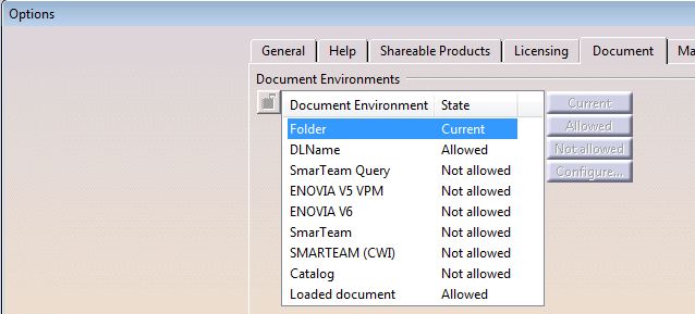

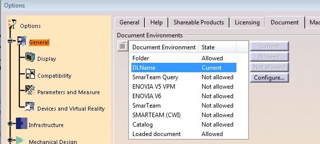

es kann aber auch an den Einstellungen in den Settings liegen.
Ich habe eine Testversion der R24 und da ist die Voreinstellung auf 'DLName' --> 'current'.
Stelle ich das um auf 'Folder' --> 'current', dann bekomme ich auch wieder die Auswahlmöglichkeit eine neue "Huhu Heidi" (echt cool!) zu generieren.
Siehe auch die Bilder.
Die neue UUID brauche ich übrigens damit ich eben die Varianten, die ich generiere auch in einem CATProduct einladen und miteinander vergleichen bzw. zeigen kann.
