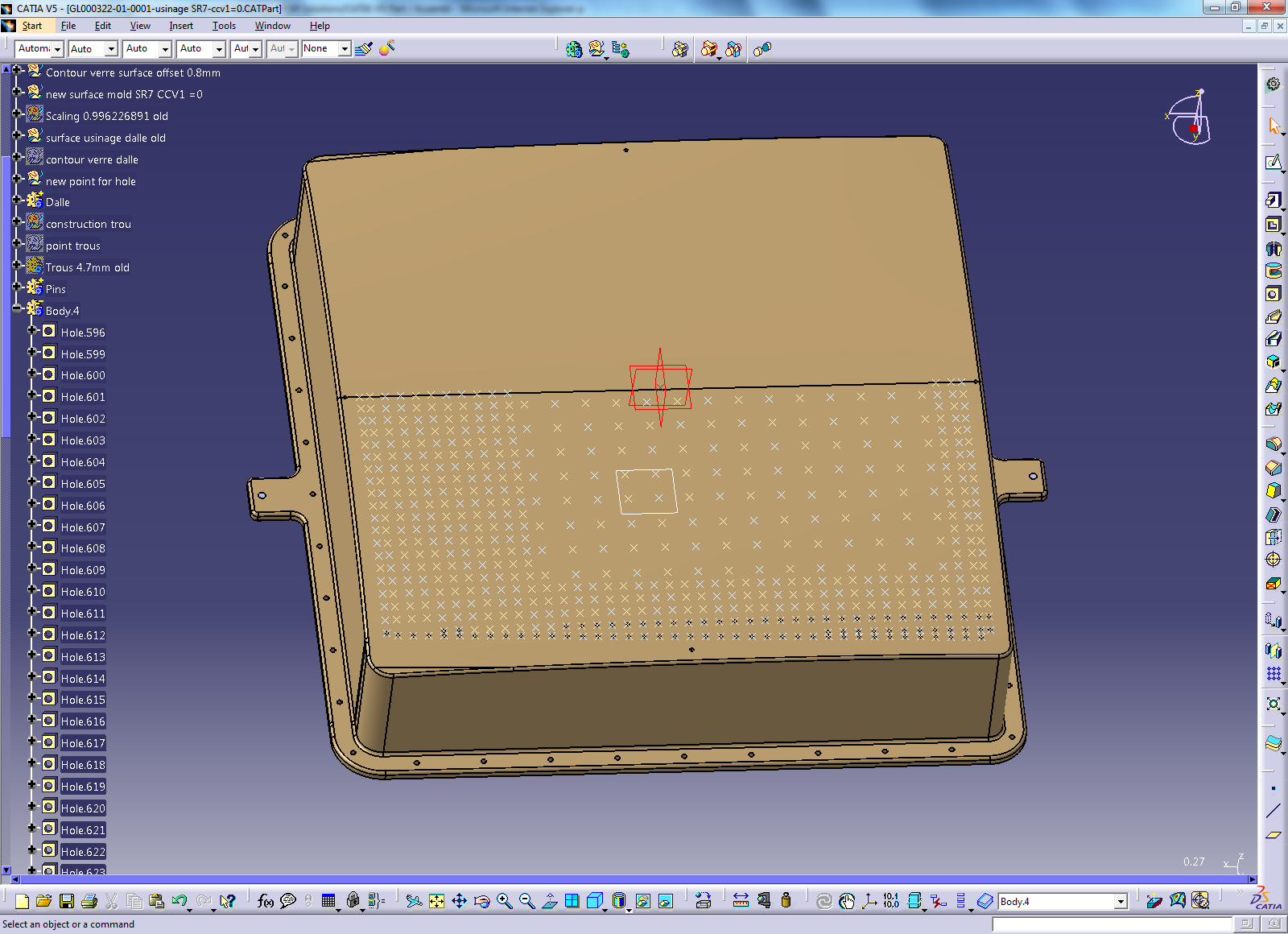

Ich habe ein Problem mit Bohrungen auf einer Fläche. Der Status ist die folgende: Ich habe ein Part (wie anbei gezeigt) der eine 3D Fläche hat(nicht planar) und möchte auf dieser Fläche mehrere Bohrungen(Flächennormale)erstellen.Ich weiß dass auf planaren Flächen gibt es die Möglichkeit, man mehrere Bohrungen sehr einfach mit Hilfe des Benutzermuster erstellen könnte.Aber in meinem Fall, Bohrungen mit Benutzermuster geht nicht, weil die Fläche nicht planar ist und kann nicht alle Punkte auf einer planar Sketch schaffen. Deswegen, die Frage ist:
  Gibt es eine andere Möglichkeit die Bohrungen schneller zu erstellen mit die definierte Punkte auf dieser 3D Fläche,(außer jede Bohrung eine nach dem anderen erstellen)?

Müssen die Bohrung senkrecht zur Fläche stehen?
Wenn nicht könnte folgendes funktionieren:
- Offsetfläche der gewölbten Fläche (zur Steuerung der Bohrungstiefe) erstellen
- Skizze mit den Bohrungspositionen erstellen
- "Startbohrung" mit "bis Fläche" erstellen
- Bohrung mustern mit Option "Spezifikation beibehalten

Hallo Bernd
Das ist genau mein Problem, die Bohrungen müssen senkrecht zur Fläche stehen. Ich habe alle Referenzpunkte für Bohrungen aber kann nicht auf einer Skizze stellen, weil jeder Punkt verschiedene 3D Koordinaten hat. Meine Fläche ist gewölbt, ich kann nur jede Bohrung einer nach dem anderen machen und ich habe circa 200 Bohrungen.
Ich dachte dass eine Möglichkeit gibt um diese Aufgabe schneller zu machen.Zum Beispiel mit Hilfe der Option Benutzermuster, ähnlich wie auf eine planar Fläche.Ich habe auch Produkte mit mehr als 200 Bohrungen(400, 500 oder 600) und es wäre hilfreich alle diese schneller zu stellen. Anderenfalls, kann ich jedem einzelnen Loch eine nach dem anderen erstellen aber das dauert ganz viel.

Hallo Florin,
wie wäre es den mit einer Powercopy. Damit könntest du den Aufwand schon ein wenig verringern.
