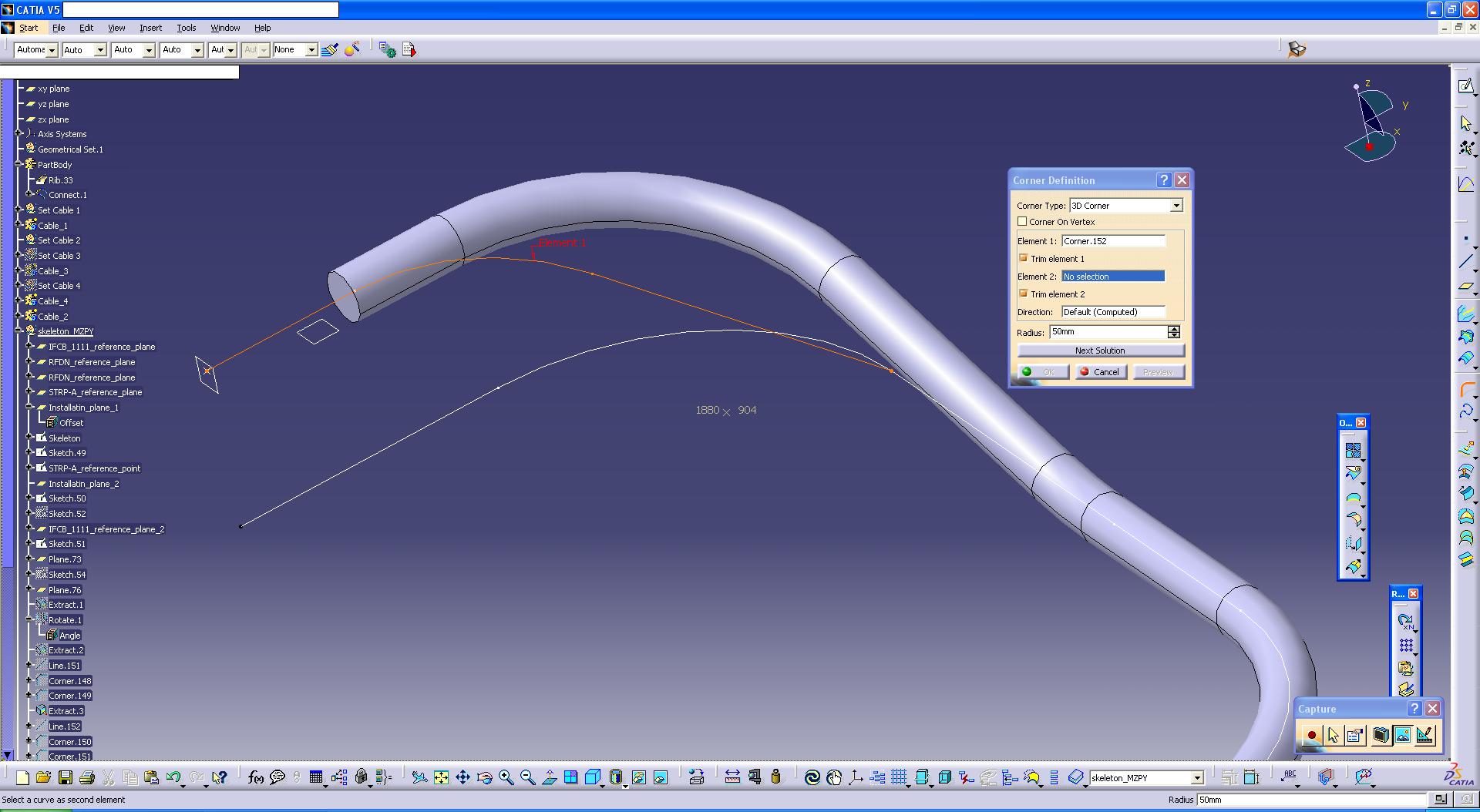

ich probiere mich gerade daran, ein Kabel im Raum zu verlegen. Dazu habe ich eine Steuerskizze ("Skeleton", zum einfachen Steuern der Geometrie über Bemaßungen) auf einer bestimmten Ebene (hier Installatin_plane_1 genannt) erstellt die den groben Verlauf des Kabels (Draufsicht) darstellt. Da das Kabel aber auf zwei unterschiedlichen Höhen verläuft habe ich nun eine weitere Ebene (hier Installatin_plane_2 genannt) erstellt auf der ich einen Teil der ersten (unteren) Skizze ("Skeleton") per "Project 3D Elements" abgebildet habe. Nun möchte ich die beiden Skizzen über ein 3D Element verknüpfen.  Wie in meinem Screenshot zu sehen ist, habe ich dazu eine Linie von einem Punkt der unteren Skizze  ("Skeleton" Skizze von Ebene Installatin plane 1) zu einem Punkt der oberen Skizze auf der Installatin_plane_2 gemacht und den oberen Teil der Linie per Funktion "Corner" verrundet - hat wie auf dem Screenshot zu sehen ist geklappt. Wähle ich nun aber die Funktion "Corner" für den unteren Bereich und wähle als Element 1 "Corner 152" (die soeben erstellte) und die untere Skizze "Skeleton" erhalte ich den Fehler "The selected Element is a non connex element.Input Skeleton has to be connex ..."
Was mache ich falsch? Muss ich meine Steuerskizze (Skeleton) irgendwo aufbrechen oder wie verbinde ich die obere und untere Skizze per 3D Element?
Hoffe mein Problem wird klar .
Vielen Dank für jede Hilfe
Hinweis: Das ausgetragene Kabel (Rib) welches man sieht soll nachher gelöscht werden, es dient nur zur Orientierung. Wichtig sind die Skizzen.
Hinweis 2: Über die Funktion "Connect Curve" funktioniert es problemlos, aber es müsste doch auch über Corner funktionieren?
Weitere Frage: Wenn ich nachher eine "Rib" austragen möchte, wie wähle ich dann die entsprechende Center-Kurve aus? der Übergang Skizze Skeleton zur Oberen Skizze will nicht recht funktionieren, bei der Wahl der Skeleton Skizze wird auch die komplette Skizze gewählt, dabei will ich ja nur einen Teil davon...jemand Rat?

kennst du die Funktion "Combine Curve" aus der GSD Umgebung ?!
Damit könntest du dir deine Leitkurve als Schnittkurve zweier in verschiedenen Ebenen liegenden Kurven erzeugen.
