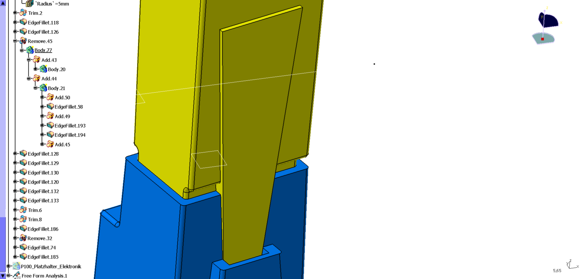

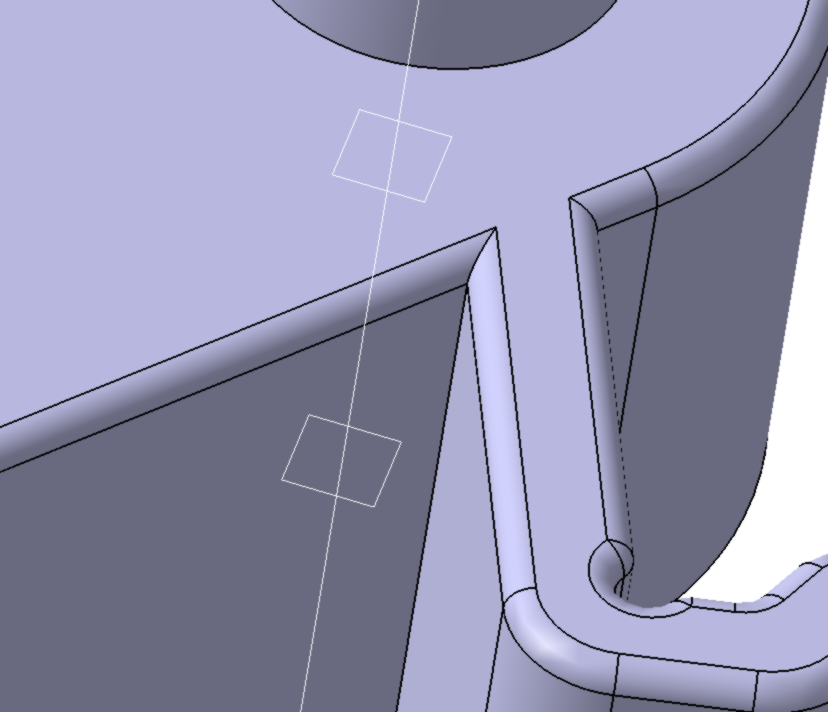

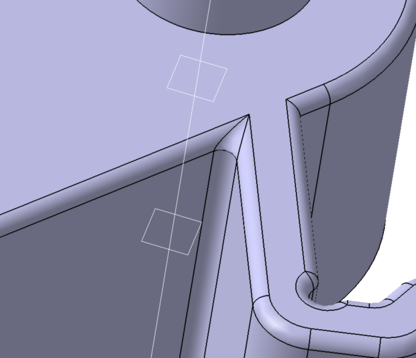

Hallo liebe Community,

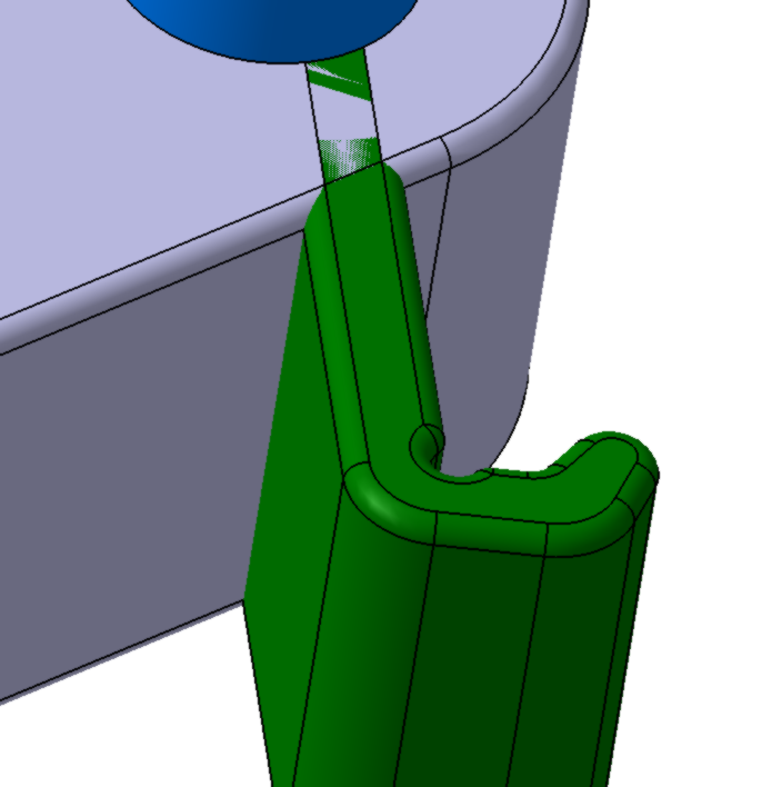

Situation ist folgende (Bild1). Manchmal lässt es sich einfach nicht vermeiden (gerade bei komplexeren Abzugskörpern usw.), dass solche Kanten entstehen. Normalerweise würden dann beim Verrunden solche Radien entstehen (Bild2).
Gibt es eine (sinnvolle) Möglichkeit trotzdem einen sauberen Radius da rein zu bekommen (Bild3).
Mir geht es darum, zB. bei nachträglichen Änderungen stundenlange Änderungsschleifen und Umordnen der Radien zu vermeiden.

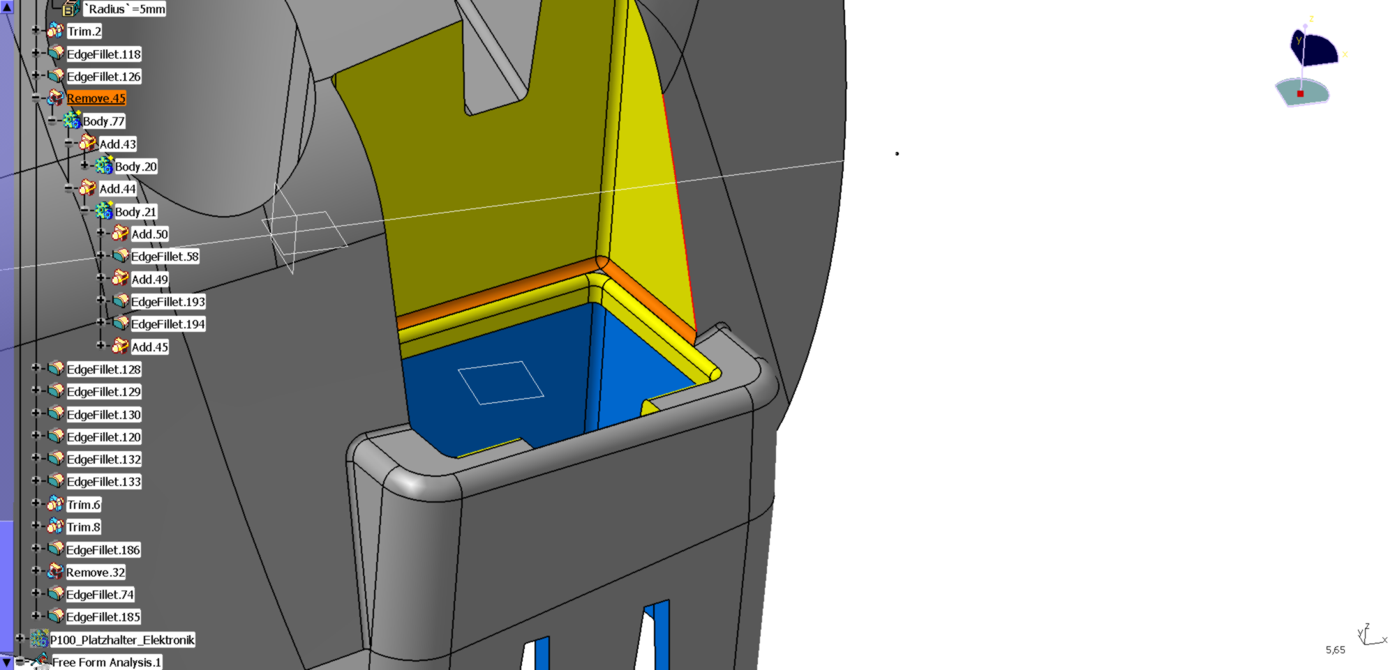

Bild1: Abzugskoerper
Bild2: Resultat
Wenn ich die ROTE Kante in Bild2 dann verrunde, bekomme ich wieder diesen spitz-auslaufenden Radius.
Ich weiß jetzt auch, dass ich den orangenen Radius aus dem Abzugskoerper entfernen müsste und ERST die rote Kante verrunden, aber wie extra geschrieben:
Mir geht es darum [...] ein Umordnen der Radien zu vermeiden.

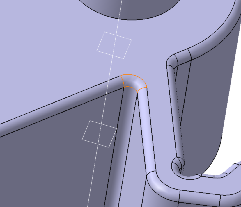

In diesem Fall wirst du da nicht drumrumkommen. Warum auch nicht. die Dreiecksfläche bildet den Übergang von großem zum kleinen Radius. di
In diesem Fall wirst du auch technicsch keine ander Lösung finden, wenn die Radien unterschiedliche Werte haben sollen.
und von einem Variablen Radius würde ich generell abraten. Dieser bringt noch mehr Updateprobleme
Gruß Uwe

Hallo Smokie, Hallo Uwe.
Ihr habt beide recht! Nur wiedersprechen sich zwei Prinzipien, die irgendwie in einen Kompromis zu drücken sind:
1. boolesche Operationen mit sauber aufgebauten Körpern, in denen auch die dazugehörigen Radien drin sind.
2. Radien lieber etwas später machen, wenn die Körper "verbooled" sind.
Punkt 2 ist nicht immer einzuhalten, wenn zum Beispiel Gussteile oder Sanderne komplett as Result oder auch verknüpft (also ohne Baum) zusammengefügt werden müssen sind sie schon komplett verrundet und radien können nicht umgeordnet werden.
Punkt 1 ist natürlich korrekt um schöne und vor allem PRODUZIERBARE! Radien zu erzeugen.
Um nun Smokies Frage zu beantworten: MIR ist keine möglichkeit bekannt, geschickt diesen Radiusverlauf zu definieren. Vielleicht ist es ein Ansatz, die tangentenstetige Vortführung auszuschalten. Oder hast dus mal mit einer Face-Face verrundung probiert?
