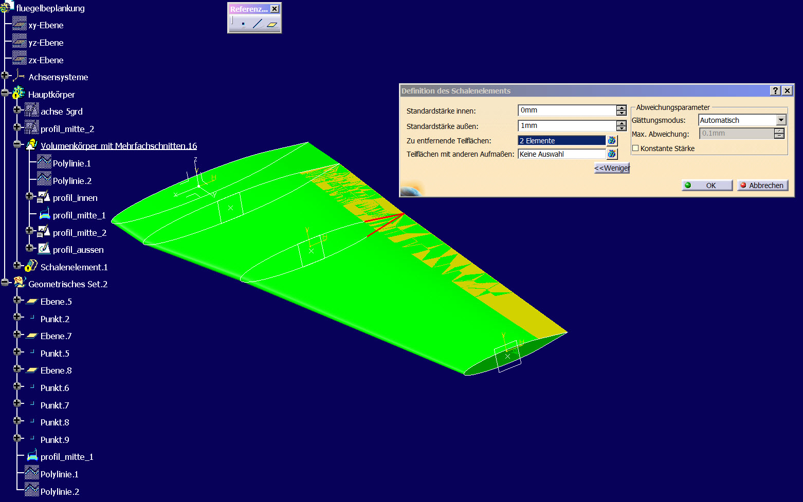

Moin, moin
Ich habe mal wieder ein Problem bei der Konstruktion eines Flügels.
Aufbau: 4 Profile, die alle gleich aufgebaut sind: Ellipse, jeweils 2 Linien tangential angelegt und in einem Punkt zusammenlaufend.
        2 Polylinien als Führungselemente
Daraus ein Volumenkörper mit Mehrfachschnitten. So weit , so gut.
Nun möchte ich daraus ein Schalenelement entwickeln, vgl. Bild.
Dabei kommt es zu folgender Fehlermeldung: "Offset für stumpfe Kanten, die leicht scharf sind, fehlgeschlagen." Und zwar an der rot markierten Stelle.
Verwende ich bei den Führungskurven Splines, kommt es nicht zu dieser Fehlermeldung.
Nehme ich nur drei Profile, kommt es nicht zu dieser Fehlermeldung.
Vielleicht fällt ja jemandem von euch dazu etwas ein...

Nun,
dann scheibe ich zurück, wenn man schon so beliebt ist ;-)
Ich würde mal mutmassen, dass sich der Offset am Übergang von deiner Ellipse / Bogen hin zu deiner Geraden verschluckt. Der Übergang könnte mit einer Verbindungskurve mit Krümmungsstetigkeit an beiden Enden geschönt werden, dann kann man es nochmals versuchen.
Heisst: wenn die Schnittkurvensegmente wirklich schon tangentenstetig verbunden sind (Kontrolle) ein Stück davon als Übergang (Verbindungskurve) darstellen.
Mit Daten wäre das natürlich besser prüfbar.

Moin, Thomas
Danke erst einmal für die Antwort.
Ähnliches habe ich mir ja auch schon gedacht. Ich empfinde es nur als seltsam,
dass dieses Problem von der Wahl der Führungselemente und der Anzahl der Profile
abhängig ist. Seltsam.
Ich schicke mal das Part mit.

Hallo Jürgen,
deine Probleme kommen von deinem Multi-sections Solid.15.
Hier sind tangentenunstetigkeiten die du noch abstellen solltest.
Gruß Uwe

Moin, Uwe
Vielen Dank, das wars dann ja genau.
