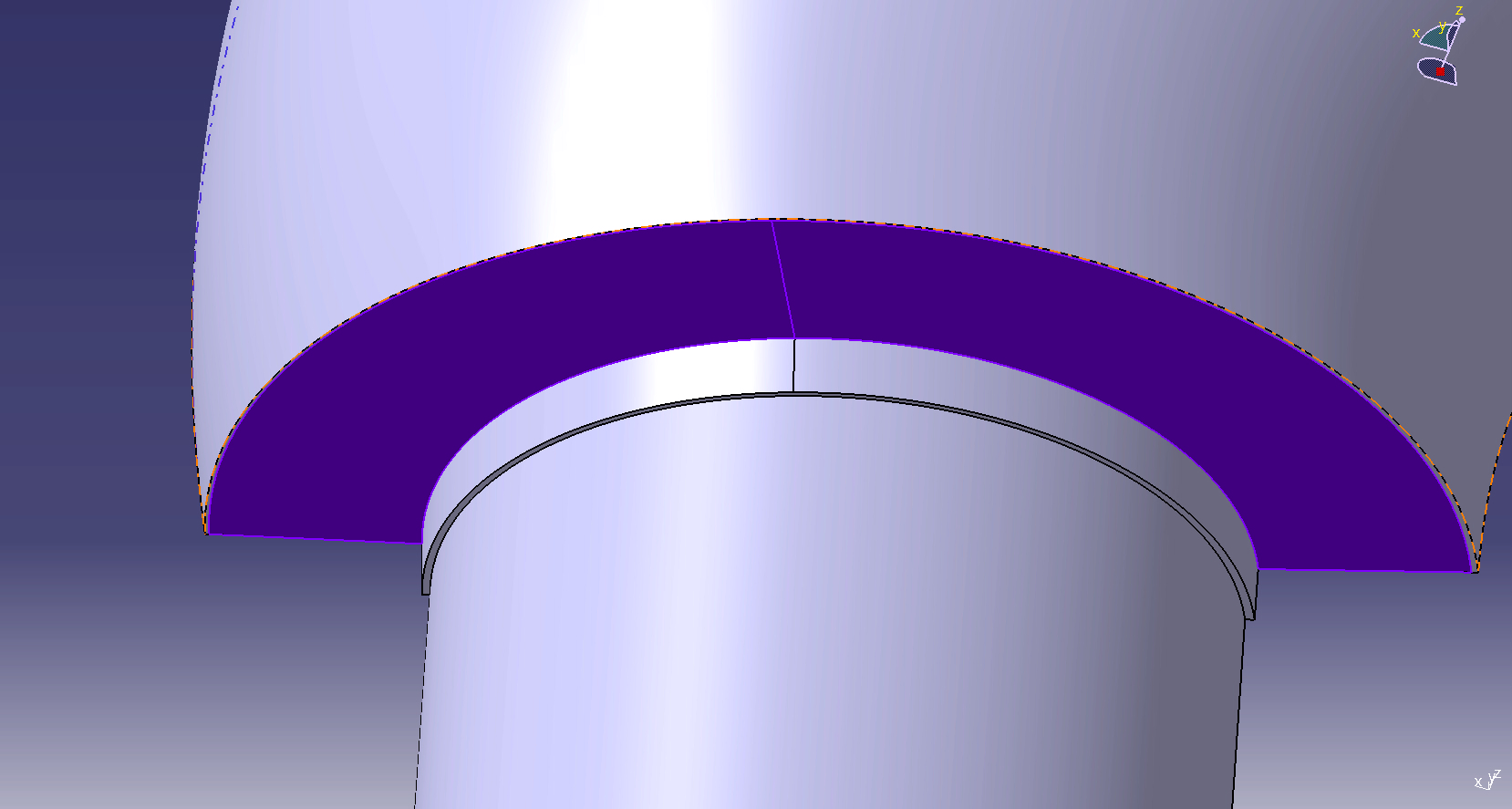

hänge mal wieder an einer Auszugschräge fest. Könnte mir da mal jemand auf die Sprünge helfen wieso das nicht geht, bzw. was ich als Auszugsrichtung angeben muß (kann].

tausche deine zu draftende Flächen aus.
Du hast nicht die Mantelfläche das Zylinders ausgewählt.
"Parting Element" ist die Stirnfläche des großen Zylinders

ich möchte aber an die Stirnfläche eine Entformungschräge machen

das wird mit der Stirnfläche wird so nicht funktionieren.(Mit der "Neutralen"(Trennung) als Stirnfläche)
Was möchtest du genau machen?
Am besten eine Skizze dazu.
Gruß Uwe

wolltest du so was?

das sieht schon mal nicht so schlecht aus. Ich brauch nachher so ca. 0,5 bis 2° Grad. Muß mich dann über den Winkel an das Stl rantasten.
Letzt endlich geht es um diese Fläche. Kann leider nicht das ganze Teil abbilden. Geheimhaltung von Kundendaten und so weiter.

wenn du das so darstellen willst, mußt du eine kleinen Umweg mit Booleschen Operationen machen.
Schau dir mal die Datei an.

genau das wollte ich vermeiden.
Heißt dann wohl auch, geht nicht mit Auszugsschräge.

Boolsche Operationen?
warum willst du was "gutes" vermeiden.
Natürlich geht es so mit Auszugsschräge.
Ist auch die schnellste Lösung.
