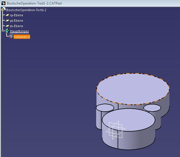

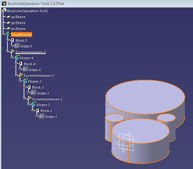

In einem Part sind 4 Körper verbaut, mit Boolsche Operation zu einem Körper zusammengefügt worden und als Hauptkörper abgespeichert (Bild "BoolscheOperation1). Anschließend wird dies in einem neuen Part mit "Einfügen Spezial" - "Als Ergebnis" eingefügt (somit ein "dummes Solid" (Bild "BoolscheOperation2)) und als STEP214 abgespeichert.

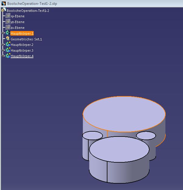

Öffne ich nun das STEP sind alle zusammengefügten Parts wieder als Einzelteile angegeben und einzlen auswählbar  (Bild "BoolscheOperation3). Wir sollten diese jedoch für eine Füllbildanalyse als 1 Teil haben - daher das Zusammenfügen mit Boolsche Operation!

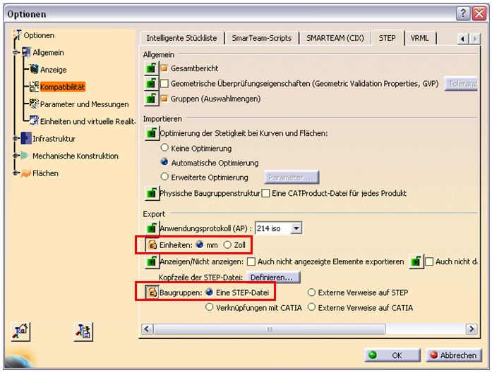

Die STEP-Einstellungen unter Tools/Optionen sind in Bild "STEP-Einstellungen" ersichtlich. Hier kann ich auch Einstellen was ich will - das Ergebnis ändert sich leider nicht

könnte mir vorstellen, das du das so nicht hinbekommst, weil die Körper sich nich berühren oder schneiden.
Wenn du probehalber mal Verbindungskörper hinzufügen würdest, dann solltest du sehen das du dann einen Körper als STEP hast.

Mit Berührung, Boolsche Operation und derselben Vorgangsweise wie ich oben beschrieben habe - funktioniert's. Das STEP wird als 1 Teil dargestellt - so wie es sein sollte. Leider ist dies nicht die Anforderung der Konstrukteure.
Nun ist in diesem Falle noch die Frage, ob es hier eine Möglichkeit gibt ohne dass in einem Part alles ohne Körper konstruiert wird - also im Hauptkörper. Dasselbe in einem Product/Assembly konstruiert und als "AllCATPart" abgespeichert, ändert am STEP leider auch nichts

du beschreibst hier wie man aus CATIA ein Stepmodell macht und es anschließend wieder einliest. Dabei macht CATIA aus dem Stepmodel genau das, was es vorfindet. Nämlich aus räumlich nicht verbunden Einzelvolumen auch eigene Körper im CATIA. Wer das nicht schön findet, kann ja im CATIA dann wieder einen Köroer daraus machen. Wie soll es nun eine Lösung für ein Problem geben, wo es gar kein Problem gibt? Es bleint also die spannende Frage, warum soll CATIA nicht so arbeiten dürfen wie es arbeitet. Vielleicht liegt hier das Problem??

Das liegt einfach in der Definition des STEP-Formats.
Neutralformate übertragen einfache Geometrie.
Das zusätzliche "Wissen" von Catia, dass diese geometrischen Elemente als nur 1 Körper zu interpretieren seien, geht bei der Konvertierung verloren.
So isses halt. Ganz einfach nachvollziehbar.

Dassault ist da eben inkonsequent und erlaubt etwas, was mathematisch so nicht definiert ist.
Genau so ist es.
Wenn ich auf einen Kasten Bier schaue sehe ich ja auch nicht nur die Kiste alleine. Warum sollte beim Konvertieren nach STEP die Schnittstelle auf einmal alles zusammenfassen?

Nur: Wir machen aus dem boolschen Ergebnis anschließend ein neues Part auf und kopieren dies als Ergebnis rein. Hier wird in Catia dies dann auch als 1 Volumenmodell angezeigt! Also auch Catia "sieht" ein Teil (siehe Bild) - warum dann nicht in Step?
Wieviele Körper würdest du sehen, wenn du nicht den Produktbaum sehen würdest?
Genau das macht STEP.
Wie R.Schulze schon beschrieben hat funzt das boolen von nicht verbundenen Körpern in anderen Systemen nicht (bedingt)
Ist halt so.
Gruß Uwe

Dassault nennt Dein Konstrukt einen "Multi-solid body" und lässt das ausdrücklich zu.
Ich bin bislang noch nicht über eine klare Definition gestolpert, was denn der Unterschied zwischen einem "Solid" und einem "Body" sein soll.
Man sollte sich halt die Frage beantworten, wofür das "EIN" in "Vereinigung" steht. Das Ergebnis der Vereinigung soll genau einen Körper ergeben. Nun bin ich kein Mathematiker und hab's nicht so mit den Definitionen, aber ich versuchs mal so:
Ein Körper lässt sich durch genau eine in sich geschlossene Oberfläche beschreiben.
Eben das ist beim Multi-solid Body nicht der Fall.
